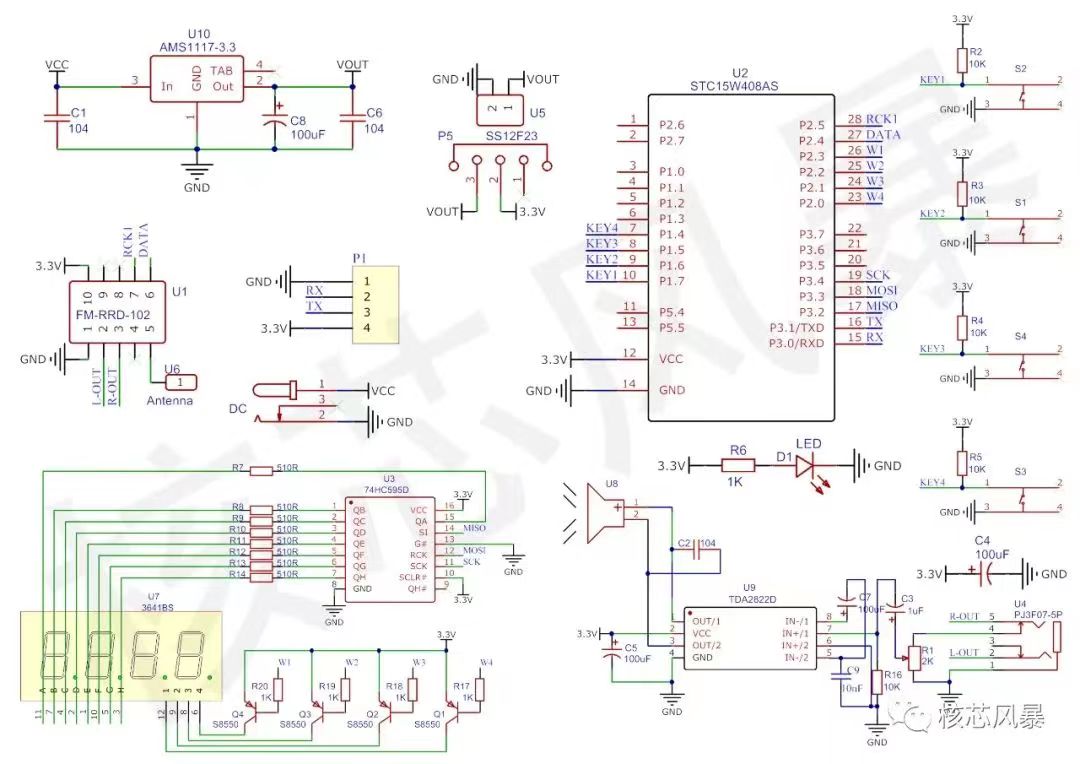

请问一DC电源和四位数码管在Altium Designer里面该搜什么名字,芯片U的那些叉叉是放置没有ERC标志吗,DC下面的接地左边那个小三角是什么,SS12F23该搜什么名字。
(因为是高中刚刚开始学,现在要搞报告有点急,可能知识比较基础,但确实有点困难

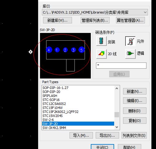

不是所有的封装都有现成的; 大部分是需要根据实际使用的元器件自己建立对应的封装; 否则 就有可能图不对版;做出来的板子 实物却安装不进去;或者安装进去了却不能正常工作; 尤其是LED数码管之类非通用器件;
ID:136485 发表于 2023-3-11 09:03 | 只看该作者
有的元器件要自己做,不可能什么都有的
ID:230500 发表于 2023-3-11 09:07 | 只看该作者
位号P5;SS12F23  这个看原理图 是个2档拨动开关;就是像下图中的这种开关;也是非标准件 需要自己绘制元件库
ID:206581 发表于 2023-3-11 11:10 | 只看该作者
DC接地左边的小三角只是DC电源接口的弹片标识,形象画法。

主要是着急画原理图,后面转plc不用搞,就想知道搜的对不对还是没有这个器件

因为不知道该搜什么所以不知道库里有没有,能确认没有的都是自己画的

感谢,明白了,之前还以为是什么别的
