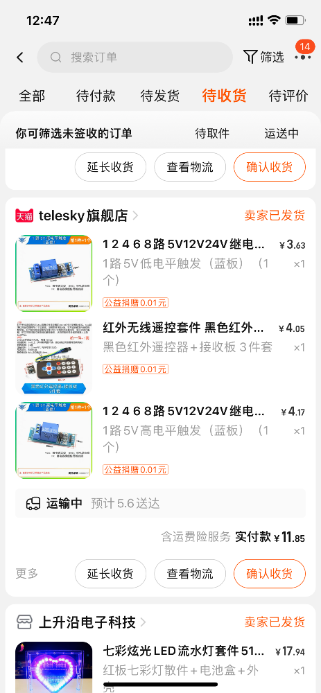

ID:149043 发表于 2023-5-4 12:44 来自触屏版 | 只看该作者

ID:149043 发表于 2023-5-4 12:48 来自触屏版 | 只看该作者
这种继电器行吗
17#

18#
ID:883242 发表于 2023-5-4 17:49 | 只看该作者
你是USB供电吧,你觉得USB那点儿5V电流能带的起来继电器?
