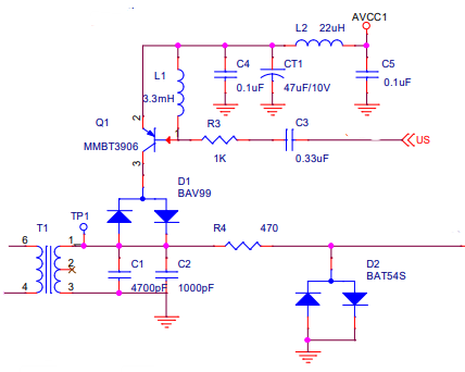

从US端输入方波,在三极管集电极处测量是正弦波,幅度还变小了,为什么啊?

集电极连个负载都没有,你这个电路不完整,不能进行分析。

集电极要加上负载电阻

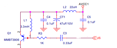

右边接的选频放大电路
右边接的选频放大电路
右边接的选频放大电路

左边中周接的超声波负载
