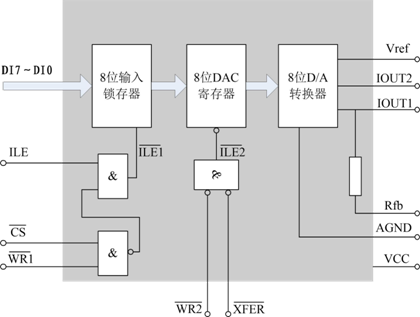

DAC0832 的内部结构框图如图 6 所示。它由 8 位输入锁存器、8 位 DAC 寄存器、8 位 D/A 转换器及转换控制电路构成,通过两个输入寄存器构成两级数据输入锁存。
图 6   DAC0832 内部逻辑框图
使用时,数据输入可以采用两级锁存(双锁存)、单级锁存(一级锁存,一级直通方式)或直接输入(两级直通)形式。上图中,2个与门电路组成寄存器输出控制逻辑电路, 该逻辑电路的功能是进行数据锁存控制。
3.      DAC0832 的引脚功能
DI0~DI7:8 位数据输入线。
CS:片选信号输入,低电平有效。
ILE:数据锁存允许控制信号,高电平有效。
WR1:输入寄存器写选通输入信号,低
平有效。
图 7   DAC0832 的引脚
WR2:DAC 寄存器写选通输入信号,低电平有效。
:数据传送控制信号,低电平有效。上述两个信号控制 DAC 寄存器是否为数据直
通方式。当 WR2=0 和XFER=0 时,为 DAC 寄存器直通方式;当 WR2=1 或XFER=1 时,
为 DAC 寄存器锁存方式。
IOUT1、IOUT2:电流输出,IOUT1+IOUT2=常数。
Rfb:反馈电阻输入端。内部接反馈电阻,外部通过该引脚接运放输出端。为了取得电压输出,需要在输出端接运算放大器,Rfb 即为运算放大器的反馈电阻端。
Vref:基准电压,其值为-10V~+10V。AGND:模拟信号地。
DGND:数字信号地,为工作电源地和数字逻辑地,可在基准电源处进行单点共地。VCC:电源输入端,其值为+5V~+15V。

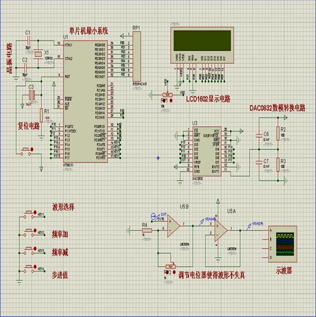

本设计中,液晶显示电路与单片机的连接如图 14 所示。
图 14  液晶显示电路

按键电路的电路图如图 15 所示。
图 15 按键电路图

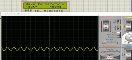

4.2.1   正弦波发生子程序
正弦波的产生比较特殊,它不能由单片机直接产生,只能由如图 17 所示的阶梯波来向正弦波逼近。很显然,在一个周期内阶梯波的阶梯数目越多,单片机输出的波形也就
越接近正弦波。
图 17   正弦波信号的产生
先假定正弦波的振幅是 2.56 V,则波谷对应的数字量为最小值 00H,波峰对应的数字量为最大值 FFH。将正弦波的第一个周期的波形按角度均分为若干等份,并计算出各点对应的电压值,电压值计算方法:Vx=2.5·(1+sinθ),因为 00H~FFH 对应的数字量为0~255,所以根据算出的电压就可直接写出各点所对应的数字量。单片机将一个周期的数字量存入一定的存储区域中,然后依次循环取出这些数字量,并送 D/A 电路转换成阶梯波,即近似的正弦波输出。图 18 为正弦波产生的流程图。

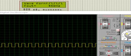

4.2.2   矩形波发生子程序
如图 19 所示,矩形波的实现比较简单。首先定义一个无符号字符型变量 i=0,使自变量 i 不断的自动加 1,若 i 的值小于squa_num,将 P0 口赋值为 0xFF;若 i 的值大于squa_num,则将 P0 口赋值为 0x00。当 i 自加到 256 后又自动变为 0,以此循环,即可得
到矩形波。当 squa_num=128 时,此时输出的为方波。调节 squa_num 的大小,即可实现矩形波占空比的调节;调节延时时间的大小,即可实现矩形波频率的改变。
图 19 矩形波产生流程图

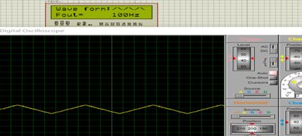

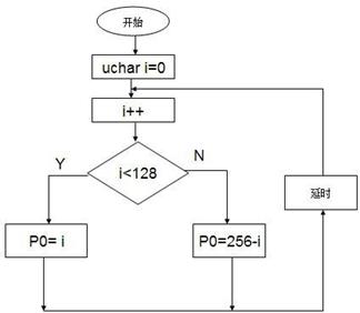

4.2.3   三角波发生子程序
三角波中的斜线用一个个小台阶来逼近,当台阶间隔很小时,波形基本上近似一直线。首先定义一个无符号字符型变量i=0,使自变量 i 不断的自动加 1,若 i 的值小于 128, 将 P0 口赋值为 i;若 i 的值大于 128,则将 P0 口赋值为 256-i。当 i 自加到 256 后又自动变为 0,以此循环,从而 P0 口实现了周期性的数字量变换,在经过数模转换后转变成模拟信号,经运算放大电路后就得到了周期性的三角波。三角波产生流程图如图 20 所示。
图 20 三角波发生流程图

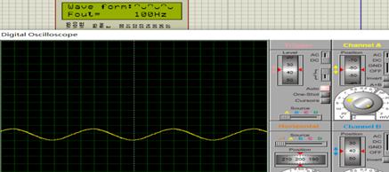

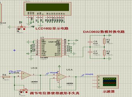

5.2  系统仿真结果
经以上调试,确认程序没有问题时,加载到 Proteus 软件中进行仿真,所得仿真结果
如下。
(1)刚开始运行程序,没有按键操作时,仿真结果如图 25 所示。
图 25  仿真初始化结果
(2)当按下进行波形四种波形选择时,每种波形的仿真结果如下。
频率增大后
图 26   正弦波
频率增大后
图 27   方波
频率增加后
图 28   三角波

     附录A 电路原理图
本人初学,仅供参考,存在错误和不足之处,请大家回帖多多指教,不胜感激.切勿照搬
