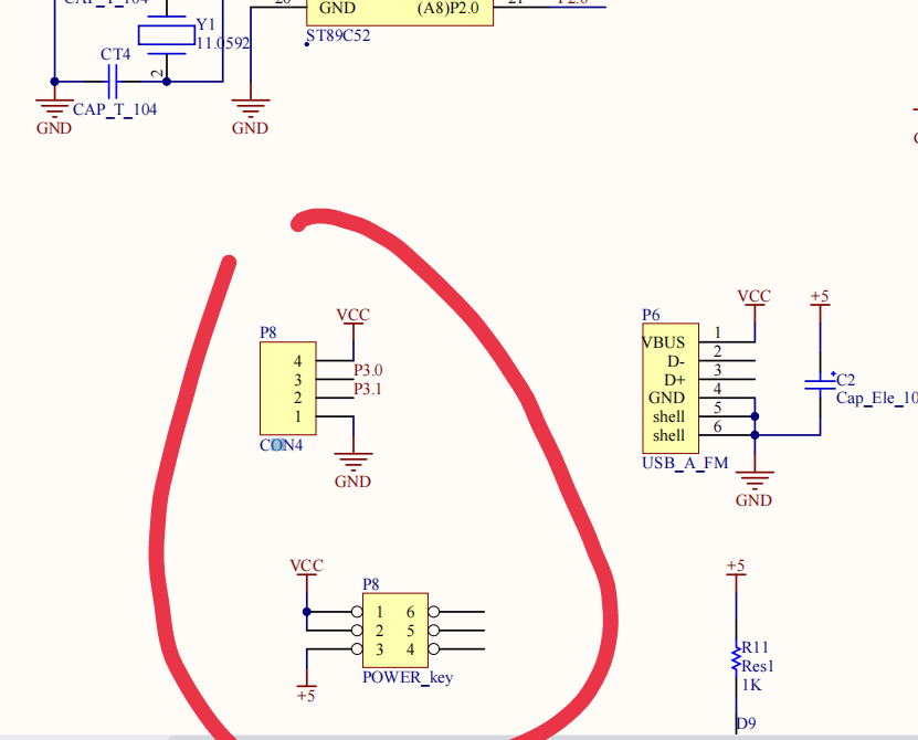

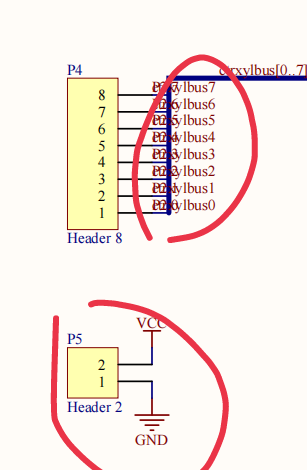

这个Header2, CON4, POWER_KEY都是什么元件呀,还有在画原理图时那个圈圈的标注可以不标吗

全都是插座,英文socket
ID:491875 发表于 2023-5-16 21:54 | 只看该作者
接插件,与外部连接的接口
ID:760179 发表于 2023-5-16 22:15 | 只看该作者
key是按键,con是端口,Header是接插件,网络标号必须标
ID:631850 发表于 2023-5-16 23:36 | 只看该作者
按图纸分析Header2和 CON4都是插座  分别是供电的两针插座和连供电带传输数据的四针插座, POWER_KEY顾名思义是电源按键

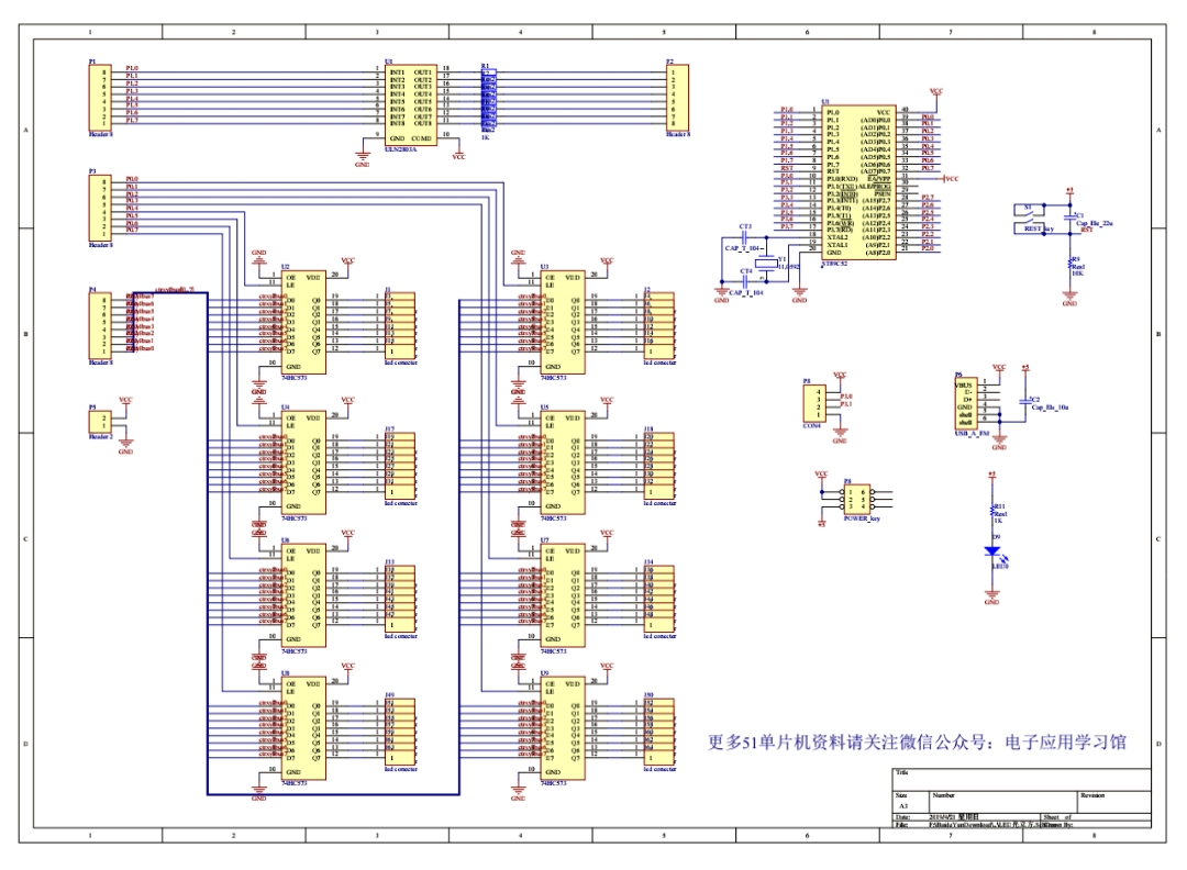

对不起,这是原本的原理图

Header插针连接器元件
CON Connector插头插座
POWER_KEY  电源开关
还有在画原理图时那个圈圈的标注可以不标吗 -----那是总线接口标识,代表总线接入的网络,没有那个网络标识就代表网络都没,代表生成PCB就没网络连接了。千万不要以为随意画根线就觉得可以了

第一个是总线,第二、三个是2PIN和4PIN的连接器,第四个是跳线或者开关
