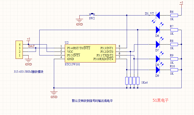

315-433MHZ学习遥控器芯片设置说明
支持1527  2264  2260  2262   SC5211  HS2240等解码,自动适应振荡电阻
2260 2262 2264 如果不进行人工地址编码,好多个遥控器地址编码一样的,只要学习一个遥控器,所有的遥控器都能同时用
一:如何设置自锁,互锁,点动输出
1:断电。按住学习键然后上电保持1-2秒钟后松开,学习灯闪3次,设置为自锁输出。
2:断电。按住学习键然后上电保持1-2秒钟后松开,学习灯闪1次,设置为互锁输出。
3:断电。按住学习键然后上电保持1-2秒钟后松开,学习灯闪2次,设置为点动输出。
二:遥控器学习:
以上输出模式设置后断开电源,然后上电,按一下学习键,学习灯保持亮,再按遥控器上的任意一键,学习灯熄灭,遥控器学习成功。重复上述操作可以学习多达20个遥控器。1527 2260 2262 2264等的遥控器可以混合学习使用。
三:如何清空已学习过的遥控器:
断电,按住学习键然后上电保持4秒以上再松开按键,学习灯闪烁4次,说明已学习过的遥控器已被清空。
电路原理图如下:
下载烧录说明
IRC频率选11.0592M
如果已烧录过的单片机,烧录前必须下载后恢复下出厂设置。才能再烧录,新单片机不用恢复

我怎么在代码里,没有找到互锁的逻辑啊...
24#

35#

请教一下大家,接在单片机上的接收板,用的是哪一款呢?还是可以接很多种不同的接收板呢
