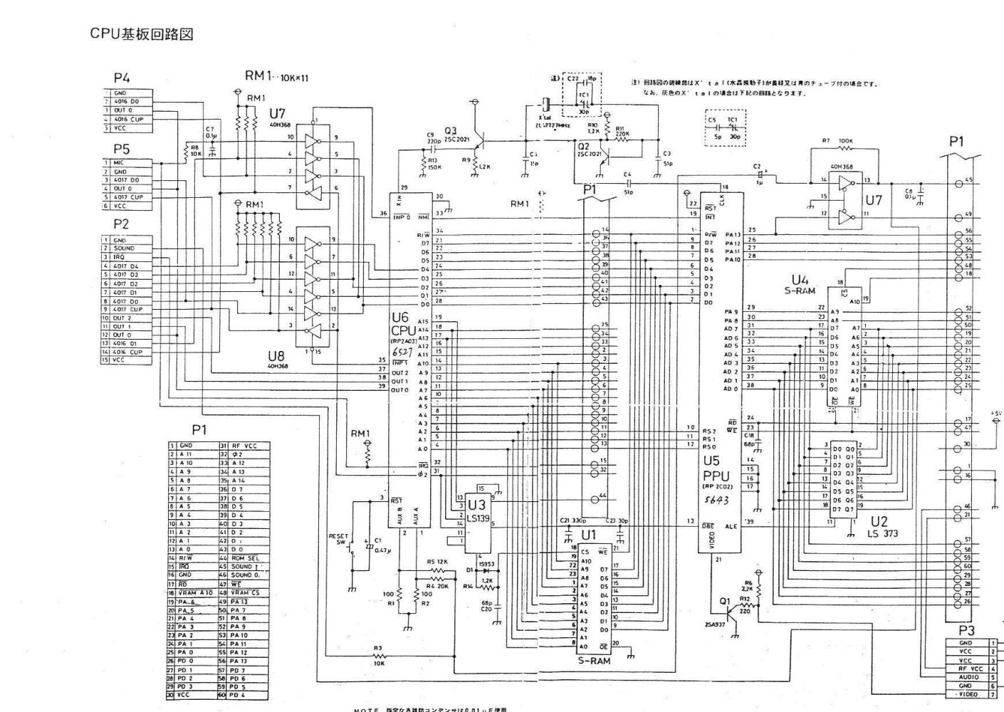

ID:1091104 发表于 2023-8-11 08:09 来自触屏版 | 只看该作者 |只看大图 回帖奖励 |倒序浏览 |阅读模式

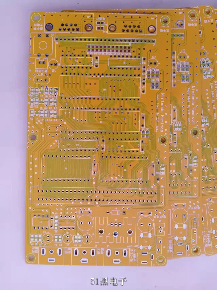

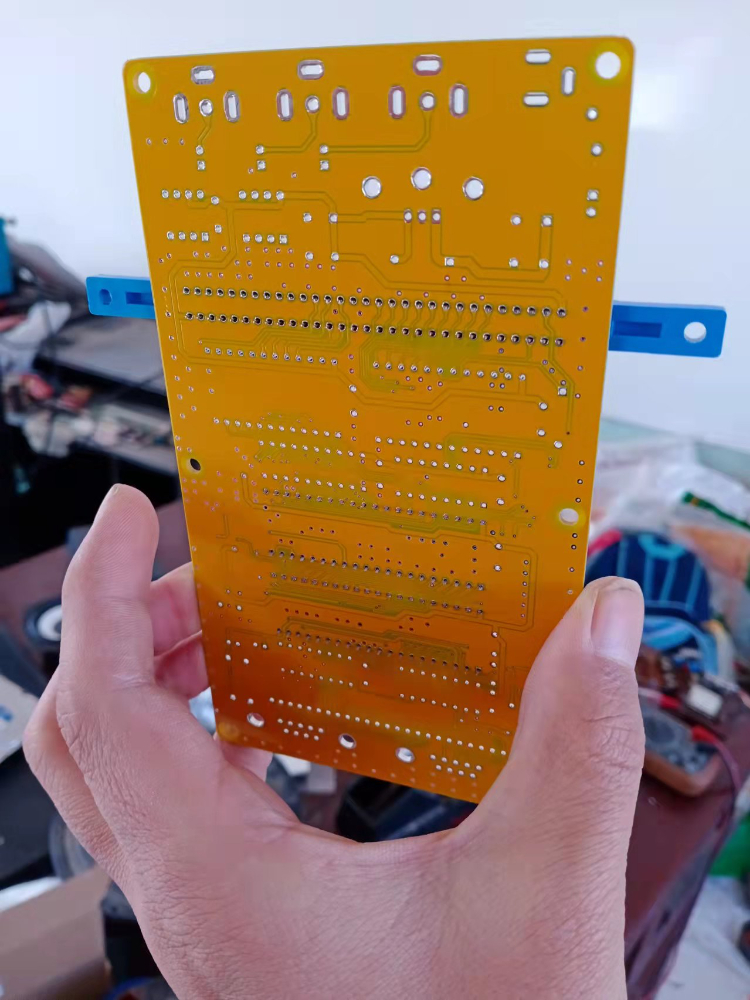

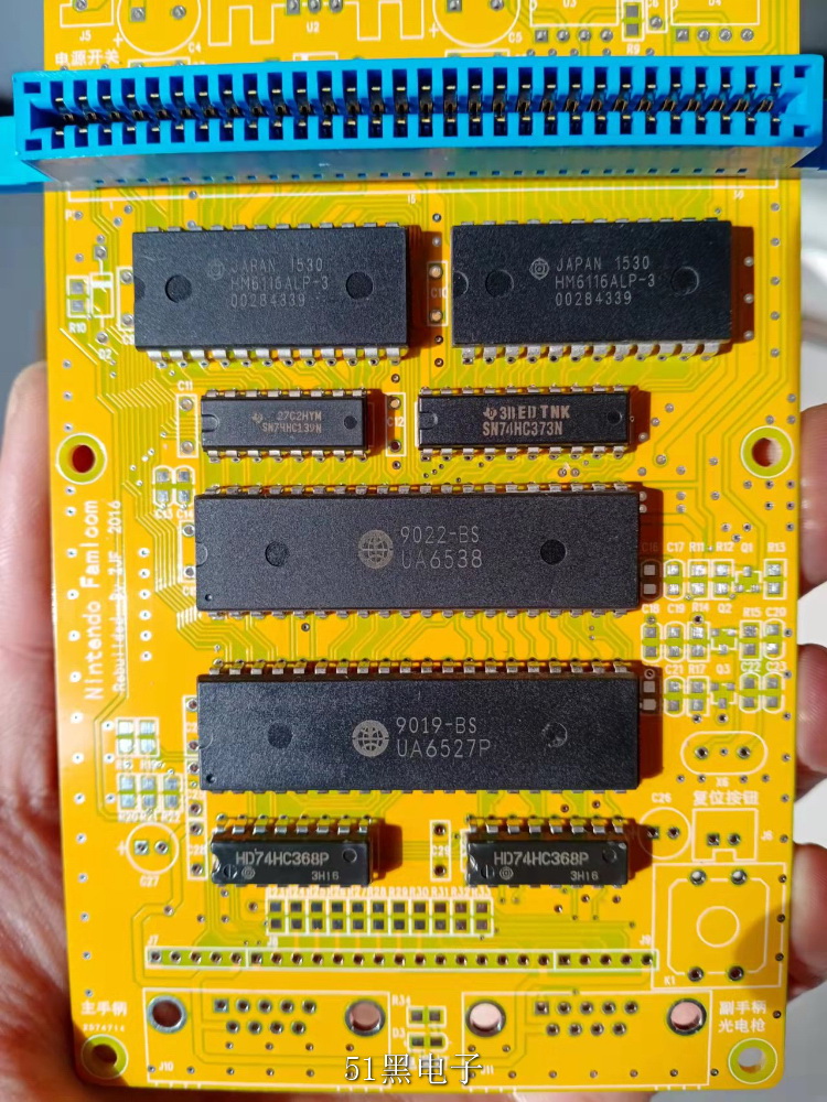

我是一个小白这是我舅舅给的

你做出来了吗?
ID:123289 发表于 2023-8-12 13:42 | 只看该作者

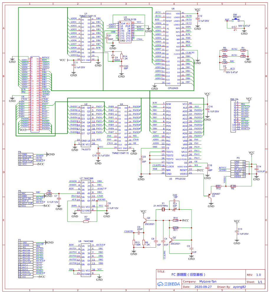

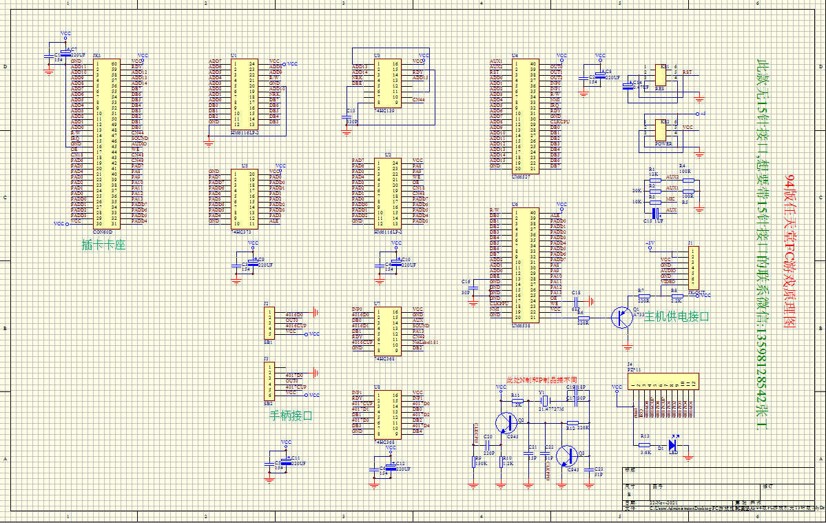

这是任天堂游戏机的电路图。
ID:123289 发表于 2023-8-12 13:44 | 只看该作者
40pin:一个CPU,一个图像协处理器。

ID:123289 发表于 2023-8-14 08:47 | 只看该作者
程序在游戏卡中,不属于单片机,类似于单板机,属6502系列,与最早期的8位机平果2同一个指令系列。
ID:830831 发表于 2023-8-15 11:36 | 只看该作者
主板上CPU程序的工作逻辑是怎么的? 一直感觉很奇怪,卡里能存那么多游戏
ID:123289 发表于 2023-8-16 16:47 | 只看该作者
6502系列的功能,远不如现在的单片机,连51系列都不如。
但它出现的早。
由于它运行速度慢,处理画面就不行了,所以加了个协处理器专门处理画面。
它的寻址范围是64K,扣除接口,系统等占用内存部分,用户大约可以使用48K。
高端游戏的程序量远超64K,如【魂斗罗】,如何处理呢:
1、在游戏卡中增加地址切换开关。例如:每关游戏,切换一下地址,将此关的程序地址,映射到CPU能寻址的48K地址中。
2、图像最占内存,将每关的画面尽能的重复利用,所以在同一关中,背景画面都很类似。而换关后画面差异才较大。
6502不是单片机,它的程序在CPU外面,将它放在游戏卡中,再加上地址切换开关的使用,程序量就可以远超64K了。
