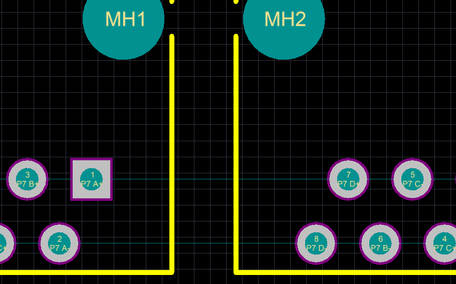

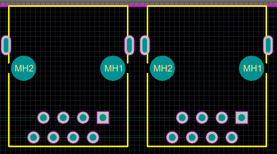

复制了几个网络相同的元件。 想把其他的元件引脚的网络,从P7修改成P6,P5 ,P4。一个一个引脚修改太麻烦,有什么办法批量修改
