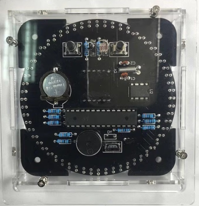

这个电子时钟是焊接实验给做的,但老师只讲了关于如何焊接和怎样把焊点做好,对于电路知识是一点没讲。专业内也没有关于单片机的学习或者涉及,恳请各个大佬若能看懂原理,麻烦您详细一点,(我是真的看不懂)
去网上搜电路上的元件代称,但是也只是看懂了一点,很多还是摸不透
电路图上传在附件里,恳请大家相助,(已经在网上搜资料找东西找麻木了)

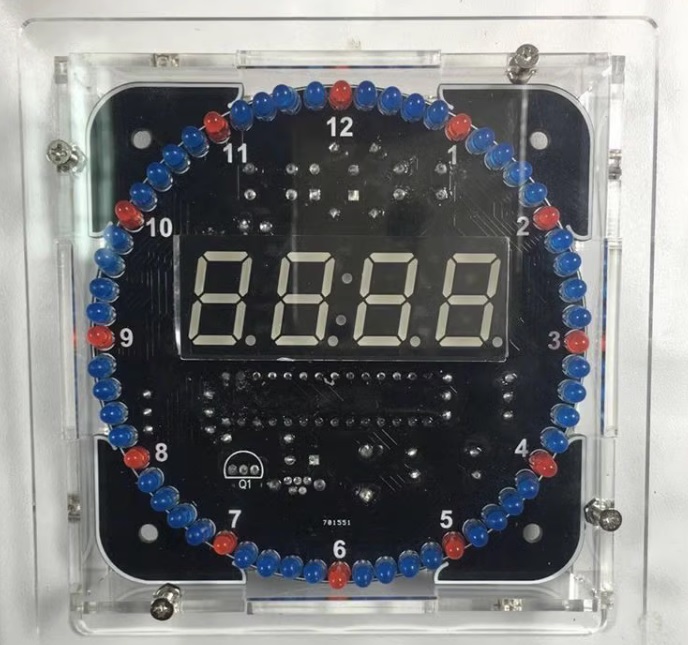

我以为是电机带动的旋转显示,那个才好玩。
楼主这个就是LED扫描显示而已,跟数码管驱动类似的。

行列扫描,通过读取实时时钟,应该是1S更新一次。

这是一个以STC15单片机为核心,DS1302为时钟芯片,外加光敏电阻感光、蜂鸣器发声、LED动态显示、按钮调节时间的综合电路,涉及的知识面很广,需要系统学习。

不用看,将发光二极管也像数码管一样,分组连接起来。同样对待即可,扫描显示而矣。
一个数码管也就是8个发光二极管并一头的吗?
