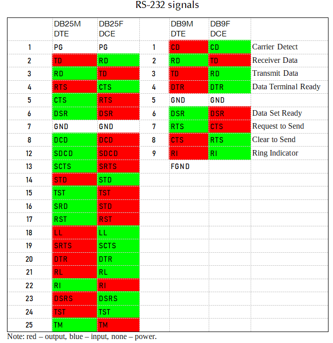

heicad 发表于 2023-11-7 11:32
http://www.51hei.com/bbs/dpj-231225-1.html
贴子不错,但是RS232针脚定义那里错了,表格里面是公头的定义,母头定义不是这样的。
正确的定义是这样的:
按照这样定义,公对公,母对母都用交叉线,公对母用直连线,市面上有成品。
按你的错误定义要自己做线,很麻烦。
