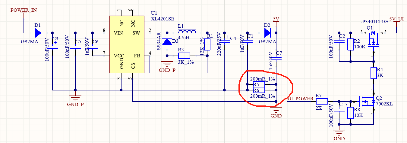

这里是个什么作用啊,新手求大佬领路
ID:879348 发表于 2023-11-8 11:27 | 只看该作者
过流保护
ID:293079 发表于 2023-11-8 11:42 | 只看该作者
输出电流设定的。Iout=0.11V/(R5//R6),输出大概1A吧。
ID:491875 发表于 2023-11-8 12:22 | 只看该作者
电流取样
ID:1001745 发表于 2023-11-8 12:23 | 只看该作者
这是设定芯片输出电流大小的采样电阻,通过调节这两个电阻的大小可以设定U1电流的输出大小。
ID:1088805 发表于 2023-11-8 13:37 | 只看该作者
既然是200毫欧的电阻,电流采样的可能性比较大
ID:143767 发表于 2023-11-8 13:48 | 只看该作者
过流检测,输出电流超过设定值时电路关闭
ID:883242 发表于 2023-11-8 13:59 | 只看该作者
CS显然是Current Sense的缩写,至于具体功能查芯片的datasheet。
ID:699048 发表于 2023-11-8 15:07 | 只看该作者
多谢各位前辈,我明了

他这个CS直接接到地了,是不是就不限制电流了,这两个并联的200mΩ电阻还有用吗?

电感降压电路,4脚电压采样,5脚电流采样,UIPOWER控制输出断开与否。高电位输出断开。

ID:491875 发表于 2023-11-10 14:22 | 只看该作者
卡姿兰大眼睛 发表于 2023-11-10 14:08
没看明白,电阻两端都对地了。我还以为是电路画错了呢。
GND与GND_P不是同一个地!2个地之间存在一个取样电阻(200mΩ并联相当于100mΩ,可能系功率要求使用2只电阻并联)。

ID:628113 发表于 2023-11-10 14:24 | 只看该作者
不是, 这是两个不同的地: 一个是数字地,一个是电源地。
低端电流采样就是这样的,有两个地。

ID:491875 发表于 2023-11-11 14:29 | 只看该作者
yzwzfyz 发表于 2023-11-11 10:12
补偿部分因电流大而引起的压降。
当负载重,电流大时,线损导致输出电压下降。
这时:圈内电阻上的压降也 ...
这个解释不合理!电阻应该是电流取样电阻,当电流大于0.11/0.1也就是1.1A时,输出保护降低输出电压而不是增加输出电压。CS引脚是芯片内部电压比较器的反相输入端,其同相输入端接有一个参考电压0.11V,所以,只要CS引脚电压大于0.11V也就是100mΩ电阻上的电流大于1.1A,CS引脚输入电压就会触发芯片内部的电压比较器输出低电平,触发保护电路动作保护输出以免输出电压继续升高。

你这原理图有问题,CS不是这样接的,检测不到负载电流

ID:123289 发表于 2023-11-14 08:34 | 只看该作者
16#你好。
看了你发来的手册。
你说的是对的!
感谢指正。
的确,GND比GND_P电压高一些,在0.11V 时会有动作。
