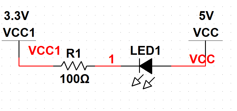

LED一边接5V,另一边接3.3V,为什么不亮。
ID:267719 发表于 2023-12-5 14:27 | 只看该作者
一般LED红色正向管压降1.8-2.0V。现在是5V-3.3V=1.7V,不足以点亮发光二极管。

去掉电阻看看,红灯有机会亮。

不同颜色的发光二极管特性有所不同,红色:正向电压1.6~1.8V(10mA时),如果该LED是红色,5V-3.3V=1.7V,应该是可以亮的,可以通过增加LED两端电压差来解决。

在这里的压差为1.7v,二极管的压差一般在1.8-2v,这里压差不够,才亮不起来。
ID:1102923 发表于 2023-12-6 16:15 | 只看该作者
你都没有接地
ID:1053359 发表于 2023-12-7 08:51 | 只看该作者
你把两个电压的地线连接在一起,,肯定亮
ID:143767 发表于 2023-12-7 12:01 | 只看该作者
不会亮的,压差太小,红色LED至少要1.8V以上的电压才能点亮

电压压降不够,把vcc变成6v应该就可以了

接地甭画了,就凭这压差,仅红灯(大功率的还不一定)能亮。

LED和电阻上的实际电压只有1.7V,可能低于LED的正向压降,因此LED不亮。

刚才实测了一下,2只红色(白发红)LED(因为稳压电源最小输出电压2.6V,所以只能串联2只LED)串联一只100Ω电阻在3.1V时微亮,3.2V时有一定亮度,3.4V时基本上可以维持一定的亮度。这样一来,1.7V应该可以正常点亮红色LED,1.不亮的原因有可能是LED不是红色LED,2.  3.3V输出略高于3.3V导致压差小于1.6V;3.  输入5V低于5V,导致压差低于1.6V。
