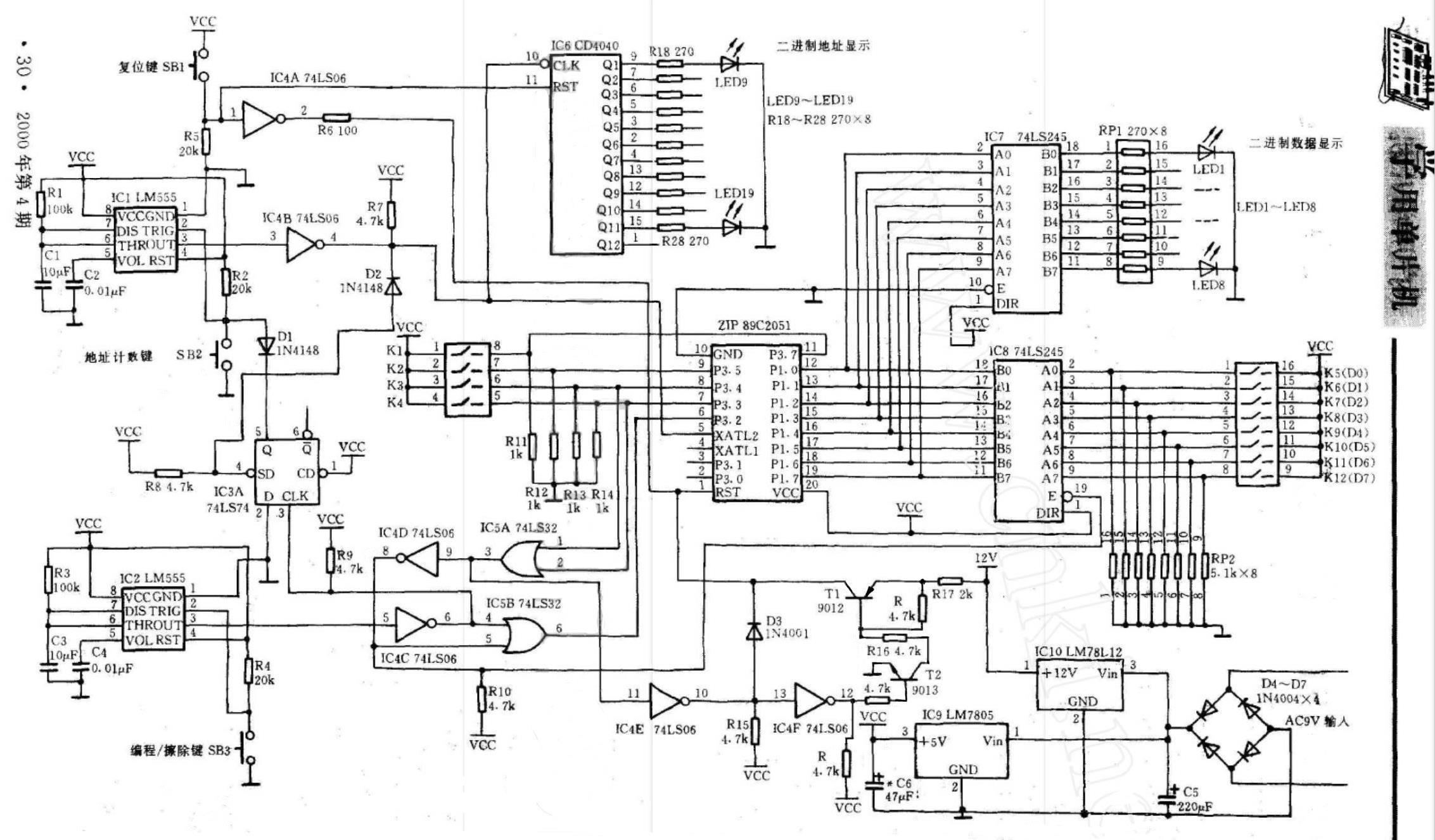

按图连接,能使单片机动(写入,读出数据)起来吗?谢谢大家

什么硬件、什么接口、哪种协议、、、、、、

看到图了,本人才学单片机三年,已经是汇编大师了,但楼主这个89c2051是啥年代的东东,我都没
见过,读啥数据?这个io口能读取脚状态吗?能读的话至少得写个程序进2051,估计得top之类的编程器
才能支持89c2051

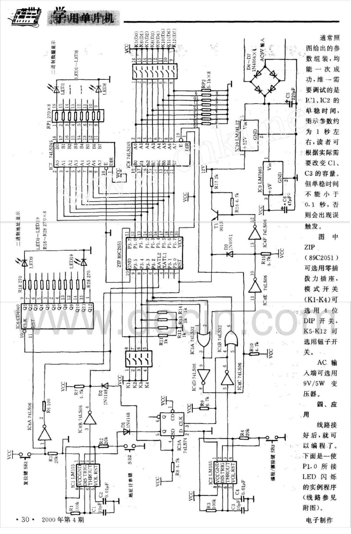

可以玩呀,所有的电路自己搭建,单片机也是用最简单的元器件搭建的
现在书柜里还有当年复印的一篇文章《89C2051的手动编程》包含电路图,是《电子制作》2000年第4期的文章。
原来的电路图有一点设计缺陷,  这个是新的电路图。
用汇编语言编写单片机程序,然后再人工编译成二进制码,最后通过手工编程器烤进单片机。
