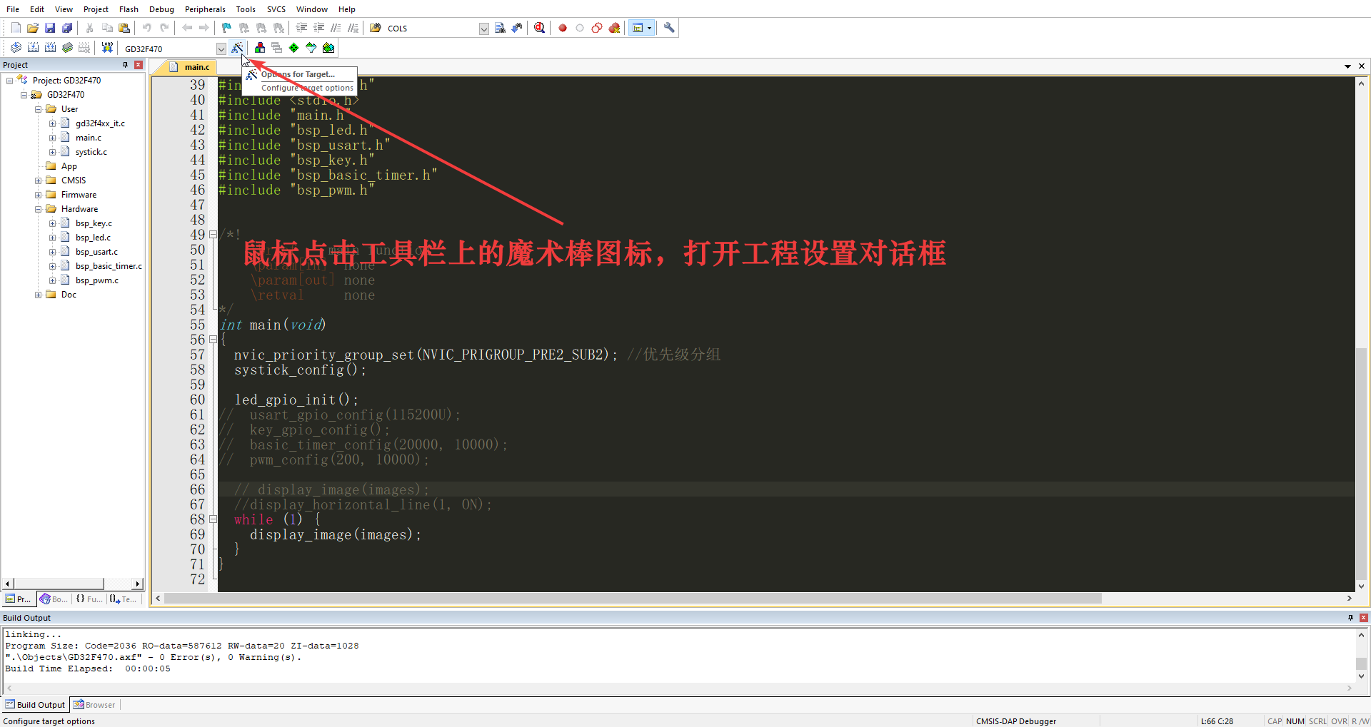

无法保存HEX文件,无法编译,这是为什么啊

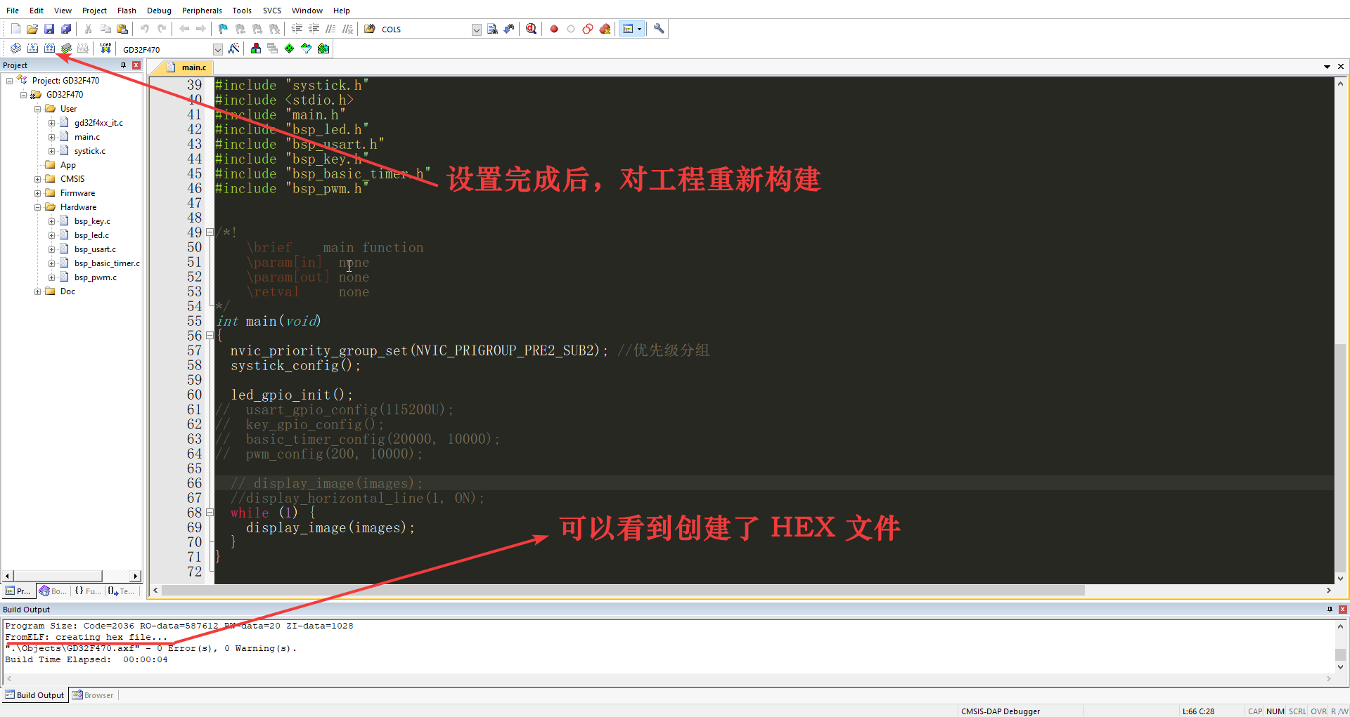

你的代码存在语法错误:P2 这个标识符在头文件 REGX52.H 中定义了,但是在你的主程序中使用的是 p2,编译器不认识这个标识符就报错了。解决方法:把小写的字母 p2 修改成大写 P2 再试试。然后,如果你需要生成 hex 文件的话,需要在工程设置里的输出选项卡里勾选上,具体操作步骤可以参考下面图示步骤

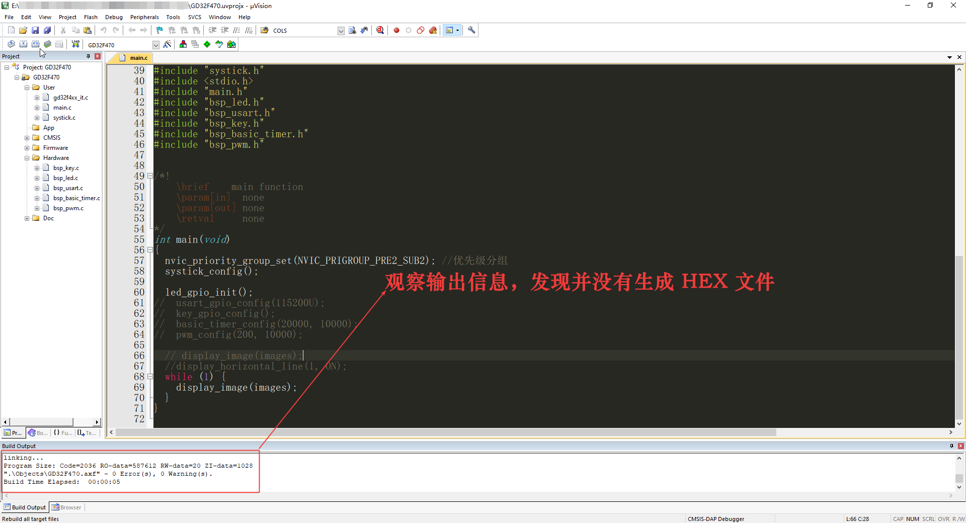

1 可以看下在没有进行勾选的情况下,默认是不创建 HEX 文件的,如下图所示

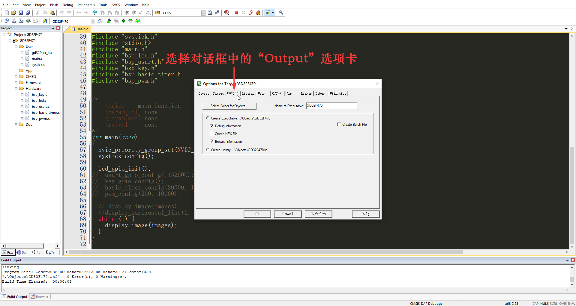

2 打开工程设置对话框,如下图所示
3 选择输出选项卡,如下图所示

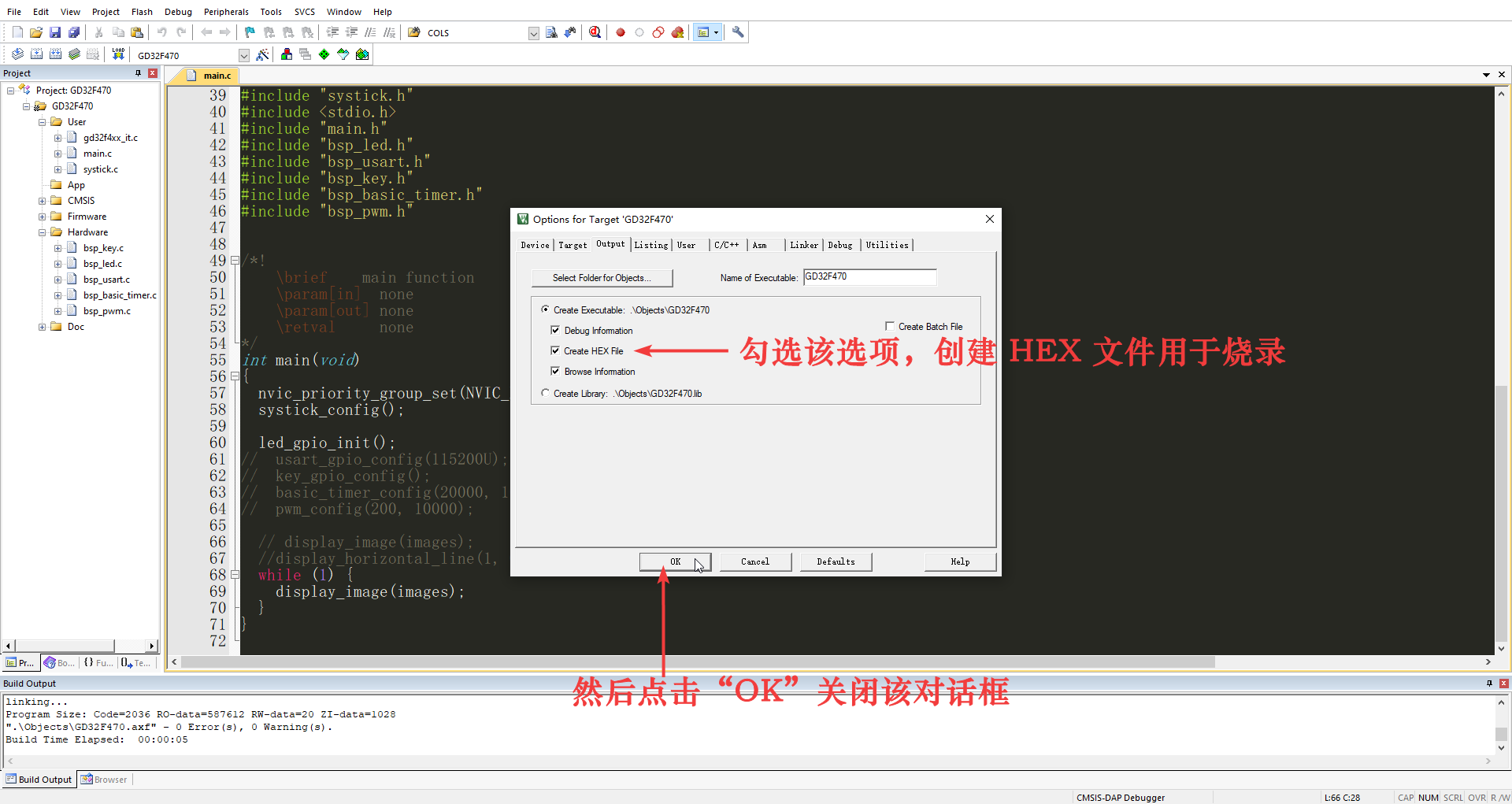

4 勾选创建 HEX 文件的复选框,然后点击确定关闭对话框,如下图所示
5 重新编译一下,可以观察到在最后创建了 HEX 文件,如下图所示
希望对你有帮助
