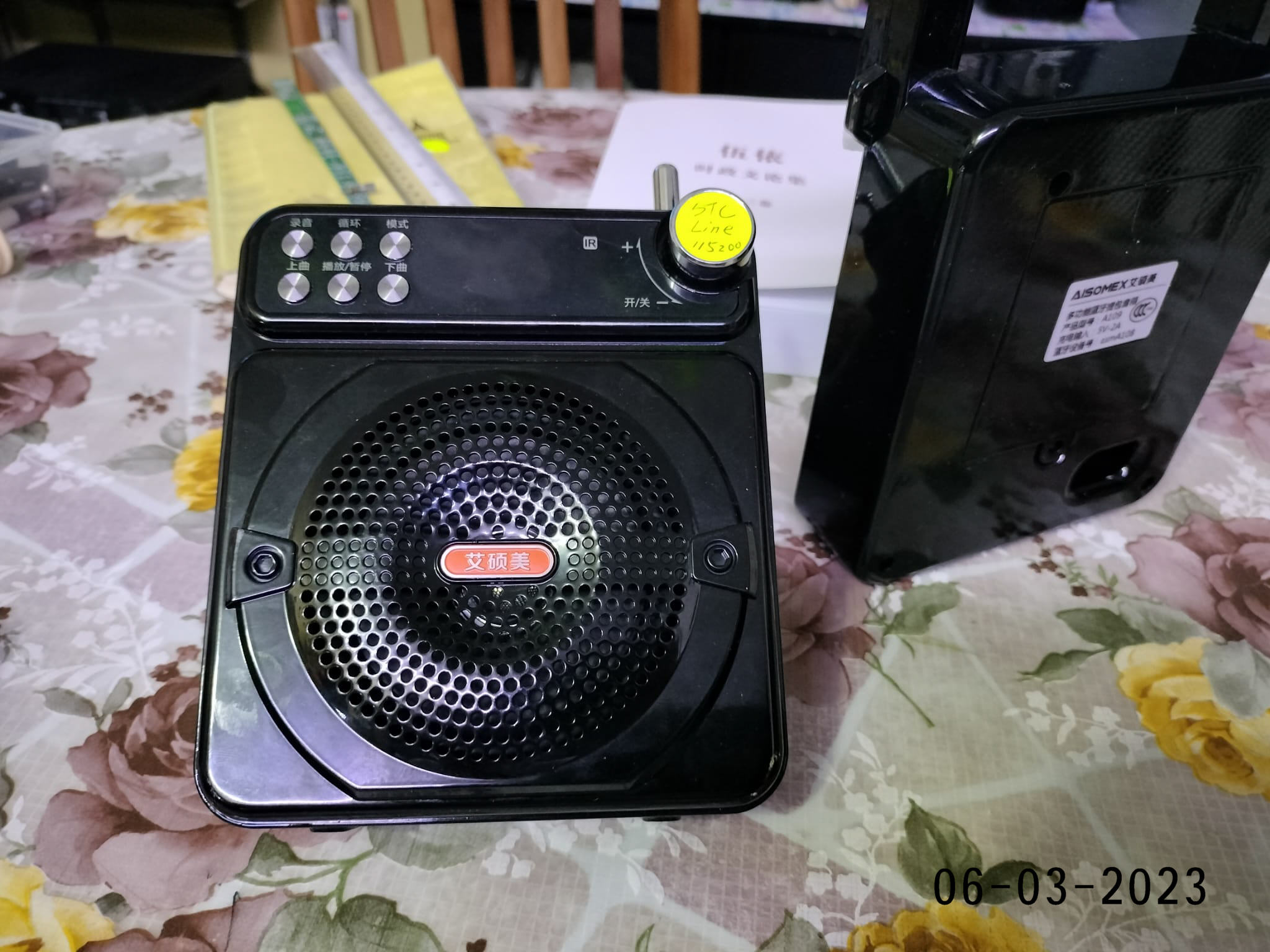

     自制了几片MIDI声卡,采用USB供电,输出接到小音箱的AUX,物色了许多小音箱,最后选择了这款,声音很大,非常满意,但如何把声卡固定在音箱上,做了很多尝试都不满意,最后决定钻进音箱的肚子里,于是就开始拆机了。

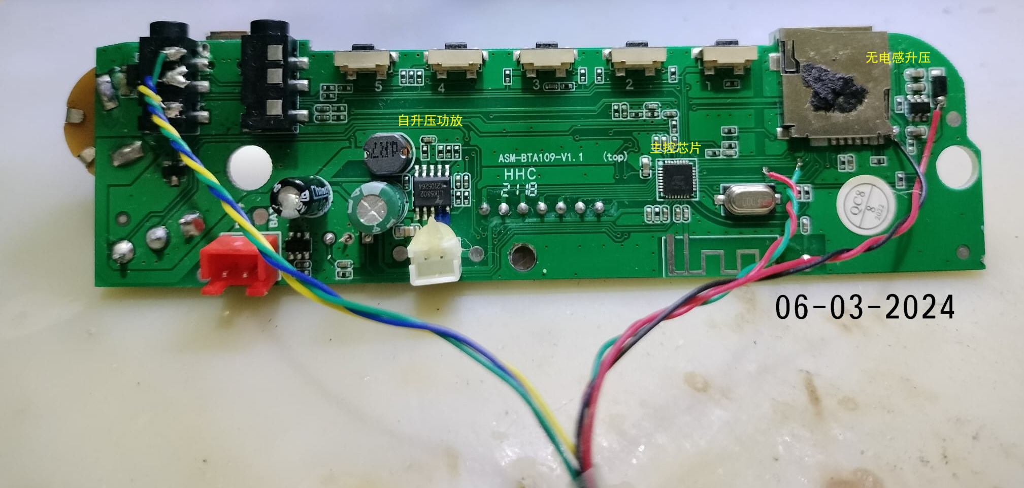

     打开后发现喇叭很大个,底板很小很精细,功放是一颗国产D类芯片,能自己升压到9V,采用2欧姆喇叭,功率因此很大,难怪特别大声,主控芯片包罗万象,U盘SD卡播放,蓝牙功能,录音功能,收音功能,AUX功能,MIC功能,残响功能,应有尽有,可谓非常先进,所以售价能够便宜,USB需要5V供电,采用了一颗4004无电感声音芯片,摸清了线路之后,我在上面焊接了七根线,从4004接出5V电,从AUX插座焊出三根线输入音频,从U盘信号输入出焊出两根线,这两根线很细,还好线上有两个通孔,把通孔周边的阻焊漆刮掉,用细小的单芯线插入通孔,涂上松香水,就这样焊出来,这两根线是作为MIDI输入用的,目前不能确定是否会干扰U盘播放,这台机会自动检测插口,所以必须在AUX插座插上空的插头,否则不会切换到AUX播放,一切焊好之后工作正常,盖上外壳后看不到附加模块,就成了第一台拥有MIDI功能的小音箱了,但这时已经满头大汗,焊一台已经这么费力,不敢想像要焊100台会怎么样,有没有焊接高手能评估一下这样的批量拆机改装是否实际可用?要不然要等市场出现有MIDI蓝牙的小音箱就只能牛年马月了。

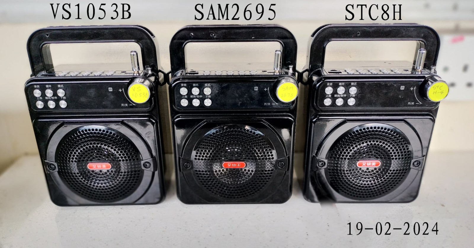

三款做好的内嵌MIDI蓝牙音箱。

第三款STC8H是单片机,用的是什么MIDI芯片?楼主用过的MIDI芯片,除了SAM2695、VS1053B,音质最好的是哪一款MIDI芯片?

sam2695是成熟方案,原本是做给玩具用的,但音色没有达到专业水平,STC8H是实验方案,缺乏很多功能,但音色很好,VS1053B也是成熟方案,但音色更差,但用来电吹管都称职。MIDI确实是古老技术,现在很少人关注,也没有什么新发展,我是为了搞MIDI乐队才专心自研,初步方案是做出100台拉弦电子琴去分发给25个乐队使用,但实行前要解决代工,维护等问题,非实时远程乐队排练的观念还是电脑技术的研究,我要做的是能直接扛到公园广场就演奏的琴。
