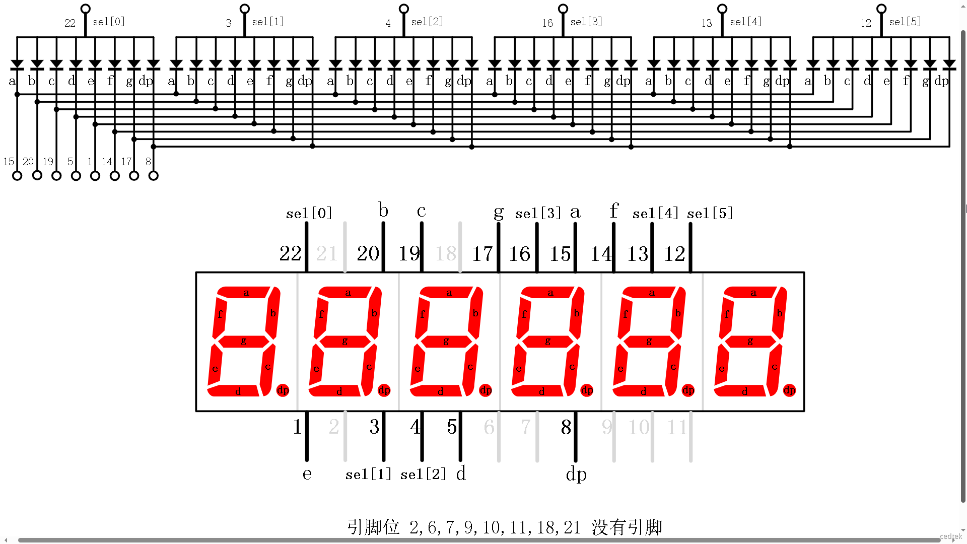

六位八段数码管的内部结构图如下(下图以共阳极为例)
由图可知,六位八段数码管当中,每个数码位的段选信号全部连接到了一起,然后进行输出(对于共阳极数码管来说,段选引脚为低电平时有电流从数码管的段选引脚流出);每个数码位单独引出一个位选信号用来控制数码位的选择,这种连接方式会使得被选中的数码位显示的内容都是相同的,因为这些被选中的数码位的段选信号已经全部连接到了一起。如何使用这个六位八段数码管来实现数码管的动态显示呢?我们需要使用一种方式:动态扫描

你知道六位的数码管里面有多少个发光二极管吗?
6x8=48个发光二极管,最笨的办法要用49根引脚才能控制它,
聪明的办法只要6+8=14根引脚就行了,但是要用动态扫描的方
法才能正常显示。实际同一时间只能有一个数码管在显示,其

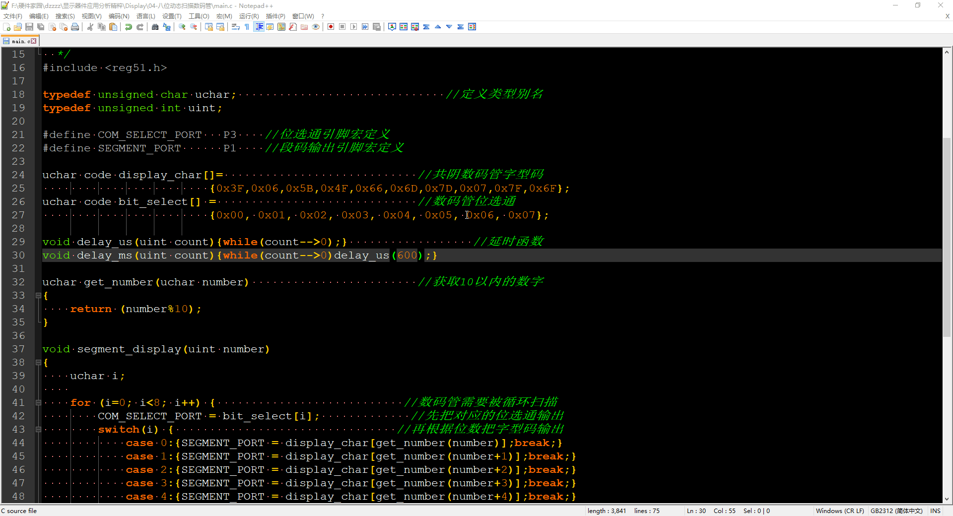

char code table[]={0x3f,0x06,0x5b,0x4f,0x66,0x6d,
0x7d,0x07,0x7f,0x6f,0x77,0x7c,0x39,0x5e,0x79,0x71,0x73};  //数码管共阴极编码表
