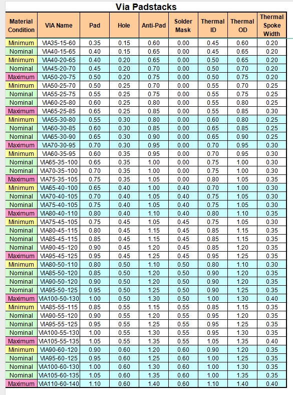

请问PCB 顶层与与底层过孔,设计原则是怎样的,谢谢

过孔孔径,焊盘直径大小是依通过电流大小而决定
ID:1071498 发表于 2024-4-18 10:48 | 只看该作者
国际标准IPC-7251-Padstack-Charts
