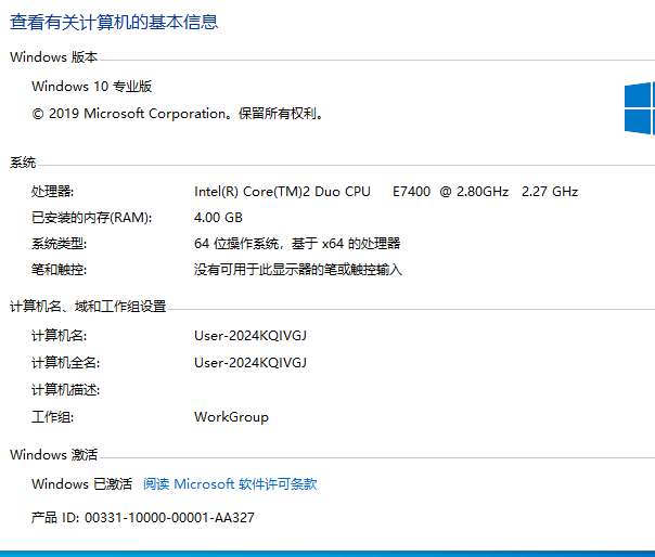

这个电脑配置,可以安装AD24吗
最高能安装到AD 哪个版本最稳定流畅
ID:1109793 发表于 2024-8-12 14:41 | 只看该作者
这内存有点小啊
ID:1129414 发表于 2024-8-12 15:49 | 只看该作者
最高能安装到AD15
ID:731755 发表于 2024-8-13 01:18 来自触屏版 | 只看该作者
我的电脑WIN11  I3 6100.16G DRR4.运行AD9.还有点卡顿,只能说勉强能用。
ID:709761 发表于 2024-8-13 08:34 | 只看该作者
内存升级到8G,能用20吗
ID:143767 发表于 2024-8-13 10:36 | 只看该作者
AD24内存起码要16G

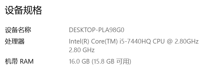

ID:1130467 发表于 2024-8-13 15:47 | 只看该作者
我的电脑配置如下图,运行AD23卡顿, AD现在的版本对于CPU和内存还是有一些要求,太老的CPU和较低的内存都会卡顿。特别是打开AD,需要40秒时间

ID:187802 发表于 2024-8-14 09:59 | 只看该作者
可以,就是内存小点 8G好些
