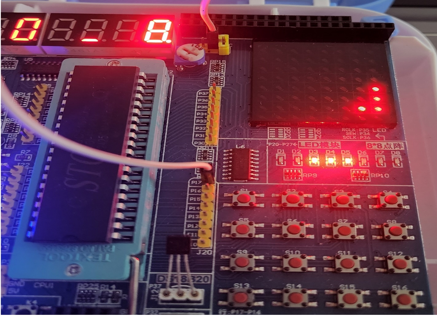

。。。上一次和同学们(同学=一同学习者,同游=一同云游者,同居? 。。。 以此类推,不一而论)瞎聊了一点有关二进制数的宏定义以及用 bit map 手工输入点阵图形的事(http://www.51hei.com/bbs/dpj-237651-1.html), 但没有提及如何玩 51 单板机上那个 8x8 LED 矩阵。 BBC Micro:bit 上有一组 5 x 5 的LED 矩阵,官方很认证地开发了一个"喜怒哀乐"表情包,意欲把那个稀缺资源的利用发挥到极致,考虑到Micro:bit不过是儿童的玩具,我就不把那个表情包port到51 单板机上了。对于认真的程序员,把 PONG 这个古老的游戏port过来,以表示对前辈程序员的敬意,视乎更有一点意思?
。。。闲话少叙,我们单刀直入,先在那个 8x8LED 矩阵上实现单个 LED 的动画,而后展开相应的数据结构,以实现“乒乓球”和“乒乓板”之间的互动。为此,我们来看看如何实现用(x,y)一对坐标来实现对64个LED当中任何一个LED的“寻址” 。。。 以下是N种方案当中的一种:

按照单板机上具体的硬件设计,我们可以把(x,y)映射为8x8LED矩阵的行列端口控制信号,以我手上那块单板机为例(http://www.51hei.com/bbs/dpj-237407-1.html),其映射关系如下:
(x,y) --> ( LedMatrixPort_Col = ~(1<<(7-x)) ,74hc595_Dout = 1<<(7-y))  )
这里,x 和 y 的值域都是整数闭区间 [0,7].

细心的同学会注意到我把上述函数注释屏蔽掉了,表示我在实际的PONG游戏代码里并没有使用这个函数。在游戏更新“乒乓球”位置的代码中,我直接利用了(x,y)和行-列端口的映射关系,同时把球的位置信息和“乒乓板”的位置信息一起缓存在bitBuffer 里面,当所有需要更新的数据都准备好之后才一次性地“刷新” LED矩阵的显示,这是几乎所有游戏编程普遍使用的所谓double buffer 技术,大家可以谁便参考一本游戏编程的书籍了解其原委,我不讲了。

这个循环的上面有一小段和 PZ 单板机设计缺陷有关的代码:
if (key_value ==2 || key_value == 5 )OE_74HC595 = 1; //turn off 8x8 LED matrix
        else OE_74HC595 = 0; // enable it otherwsie
板子的设计者提示玩家,如果要禁止 8x8 LED 矩阵,可以使用跳针,其实没有这个必要,这个跳针设计是多余的。8x8 LED 矩阵的开关,完全可以通过软件加以控制。我在板子上加了一根飞线,用 sbit OE_74HC595 = P1^7 定义了其用法,接下来就可以用P1^7 端口控制74HC595芯片,从而实现8x8 LED 矩阵的开和关,大家留意一下下面视频和图片里的飞线即可。
