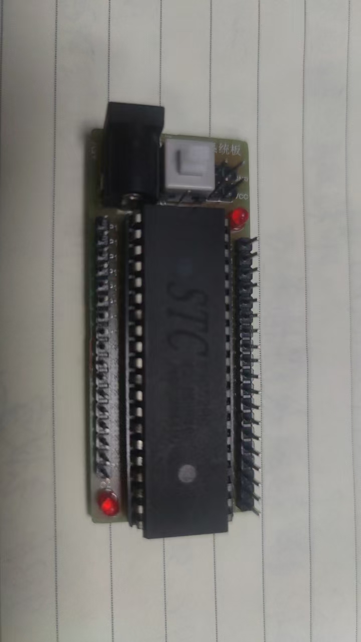

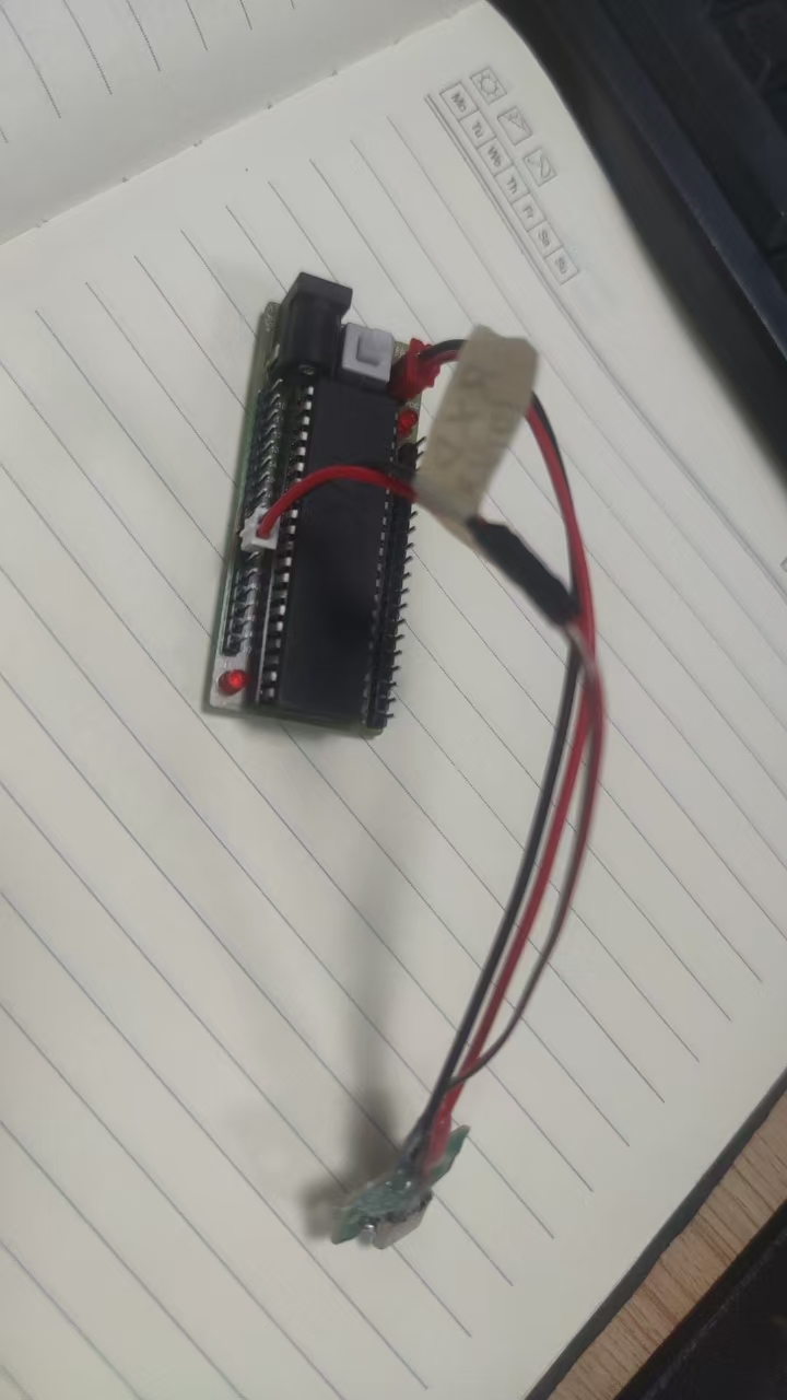

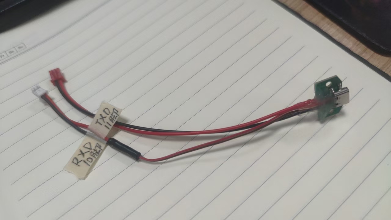

初学单片机,在网上买了一个最最最简间的单片机系统,但是没有买下载线,也没有什么功能,就想着自己焊一个转接的下载数据转接口,不知道这样是否可以实行USB下载呢?弄好接上电脑好像没有反应?这思路不对的吗?
后面去看了资料,是一定要经过PL-2303SA-SOP8这个IC的吗?

需要usb-ttl电平转换芯片,比如常见的CH340系列

MAX232这类芯片都可以,直插和贴片都有,电脑没有COM口的话,需要买USB转232和TTL功能的数据线,你这个必须USB转TTL才可以用,232的话你还得加MAX232这类芯片

这只是一个type-c母口,需要芯片才能通讯,不如买个现成的USB转TTL模块,1--2元多就可以买到

并不是所有的STC都支持USB直接下载的,最新的几个型号才是,89C52显然不是的。

这思路当然不对,电脑的时232电平,单片机的是TTL电平,需要一个CH341转换器

1.89C52单片机是支持串口下载的,不能USB直连,需要usb转串口,如CH340模块
2.单片机需要冷启动,自动下载需要相对应的下载电路,或者在点击下载后再让单片机上电
3.type-c是有供电协议的,使用双C口线时,CC需要两个5.1k电阻下拉
4.串口为交叉连接,即RX连接TX,TX连接RX
ps新电脑基本都没有串口,都是USB,看起来像串口的是VGA接口,直接买个CH340模块就行了,便宜的很,一般插上USB就可以识别,不能识别可以去沁恒微官网下载驱动,有驱动类软件一般也会自动安装。
