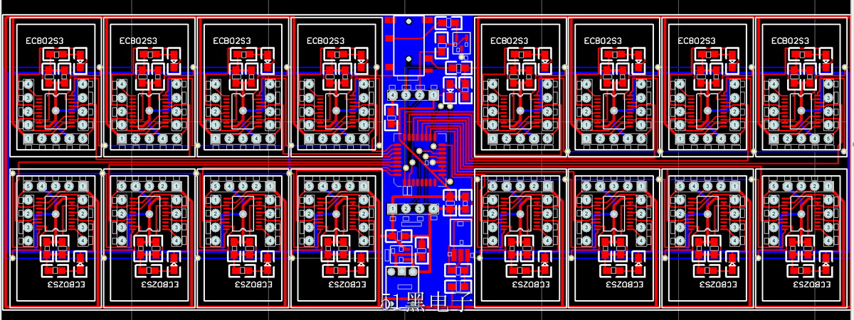

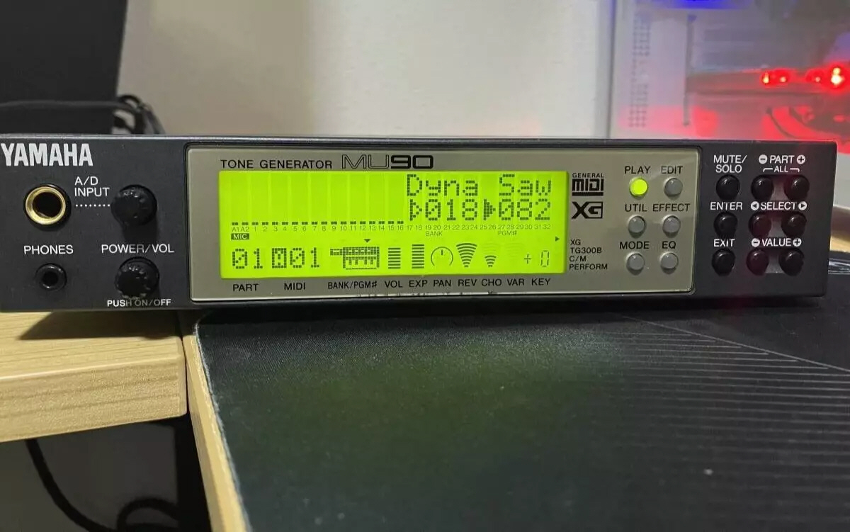

     很久以前做了一个5频道MIDI信号组合器,经过试验,确认可行,后来因为有了其他解决方案,没有用上,如今有了新的需要,又把这个方案拿出来,不过这回要增加到16个频道,因为每一台MIDI硬音源都有16个频道,可以让16把乐器使用,一支16人的电子乐队只需1个音源就行,而且可以选用贵的好的型号,分摊一下就很合算,先画了一个底板,用17个单片机组合,16个分别接上蓝牙模块,一个负责组合信号,MIDI一幅信号是三个字节组成,某一频道的一幅信号被完整接收前不能被其他频道所打断,所以必须分时,这样的工作用一个单片机是无法负担的,所以采用这个方法。
    问题是要将16个串口接在一起让1个串口来接收似乎不合规范,应该用I2C吧,但我还没有学会用I2C,只好用串口来试,图画好后忽然想起一个很多年前的教训:当年已经有电脑卡能烧录EPROM,自己却画图自己制造,真笨,所以在送交做板前先来论坛公告,听取意见,看此法究竟可行吗,或者已经有其他产品上线了,而自己还在土制,又笨了。
