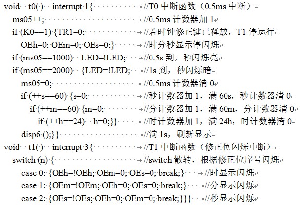

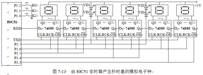

介绍你去看本坛51单片机专栏上传的“模拟电子钟(由80C51定时器产生秒时基)”。6位显示时分秒,
实例94 模拟电子钟(由80C51定时器产生秒时基).rar

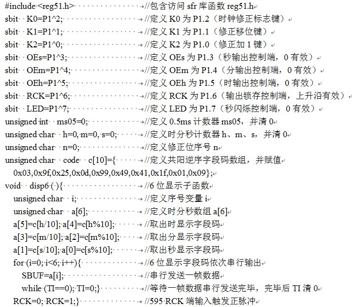

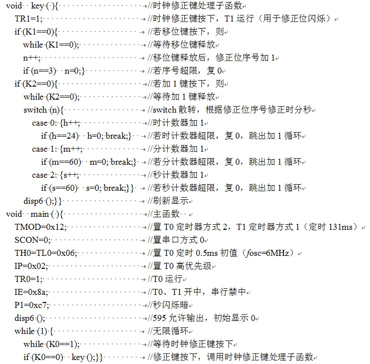

模拟电子钟程序如下:

ID:111634 发表于 2016-5-21 11:33 | 只看该作者
上述电路和程序引自张志良编著《单片机实验实训100例》 ISBN 978-7-5124-1603-1,北航社出版、《80C51单片机实用教程》ISBN 978-7-04-044532-9,高教社出版。欢迎咨询,zzlls@126.com
17#
ID:111634 发表于 2016-5-21 12:22 | 只看该作者
仿真电路
