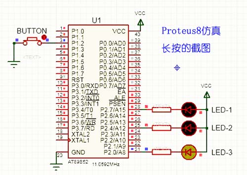

这程序是在本论坛找到的,原设定是按一下LED1亮一秒灭,按两下LED2亮一秒灭,长按LED3亮一秒灭。试验后发现有时按两下是LED1亮一秒灭,不知这程序怎样修改避免发生这种情况,谢谢!

我是实际搭的电路试验的
ID:123917 发表于 2024-11-21 18:56 | 只看该作者
延时时间缩短试试
ID:140489 发表于 2024-11-22 08:24 | 只看该作者
http://www.51hei.com/bbs/dpj-99528-1.html到这里看看,你会有所收获的
ID:401564 发表于 2024-11-22 09:17 | 只看该作者
本论坛有现成的状态机,双击和长按都可以,我复制下来用了,没有问题
你应该去学一下状态机,封装成.c文件,可以轻松的套用到其它的单片机上
