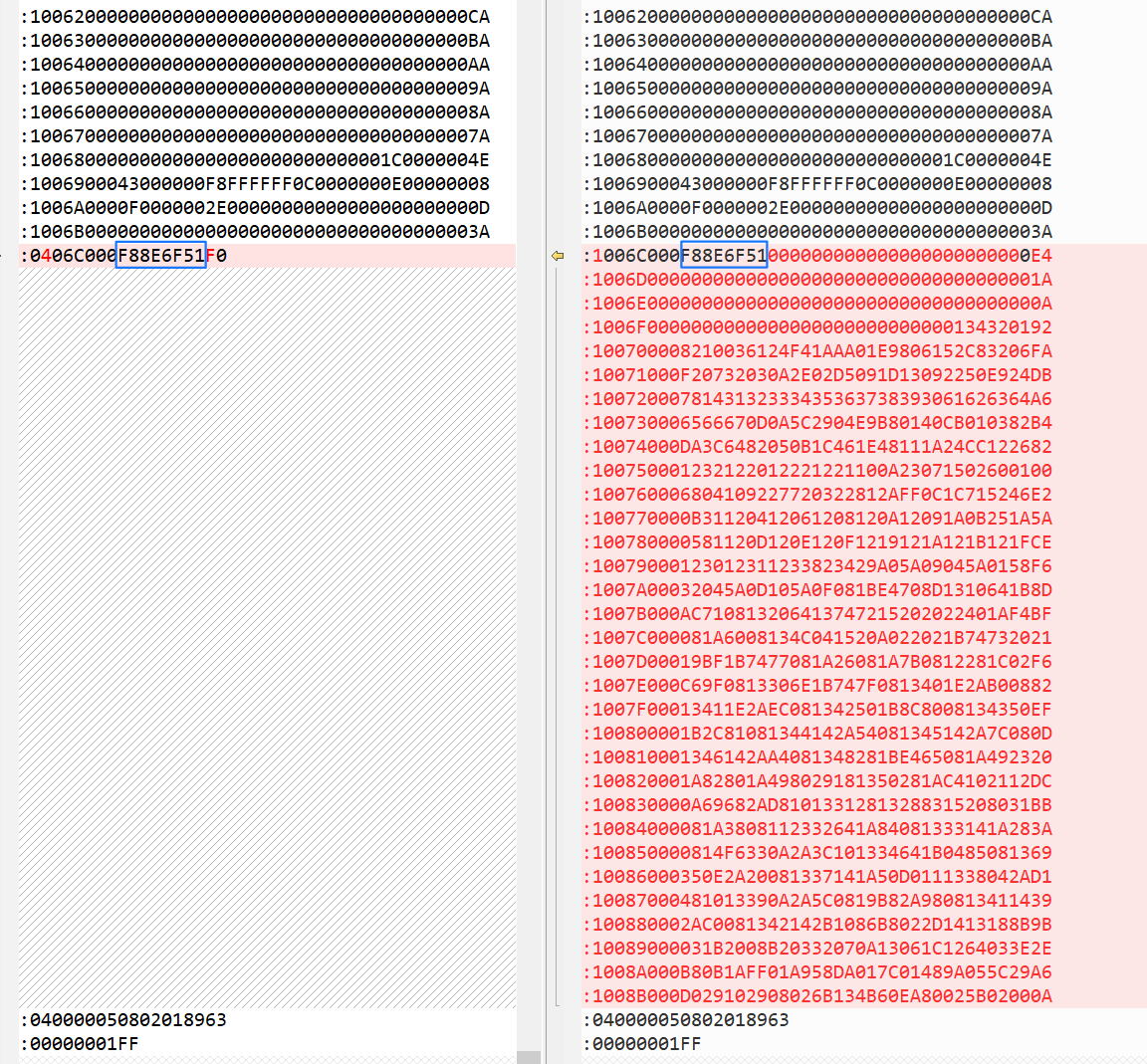

这几天遇到了一个问题:
同样的一份hex文件,在keil(j-link)里烧录,程序能正常运行,但是通过J-flash反读出来的hex文件,会比原来的hex文件多出一段数据  比如:原来的hex在0x08049444的地址已经结束,反读出来的hex在此地址之后会多出一段数据。
            通过keil调试,memory窗口定位,在disassembly里对应地址显示的全是汇编,都是寄存器操作,没有对应代码。截取部分如下:

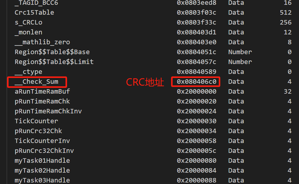

按照你的方法调试过程中,发现查找问题点有点偏离,我发现了个现象:
在我的工程里,有一个计算CRC的批处理文件,它生成完CRC之后会自动回填进hex,CRC地址是根据map文件来的,取的是ROM结束地址。
在全编译工程中,勾选这个bat文件,编译后hex显示以crc校验码截止;不勾选,编译后hex在crc之后就会有上述描述的多的一段数据。
(两次编译代码未进行改动,计算的crc的校验码一致)左边勾选编译,右边未勾选编译

后面临时解决办法,不在原本的hex文件上进行填充,而是复制一份hex再修改,这样最后工程生成两个hex,如第一张图

我猜这个批处理对hex进行处理的时候,去掉了后面那一段数据,但是不知道这个批处理代码该怎么修改?
但我还是很奇怪,map里显示0x080406C4已经结束,后面那一段的数据从哪里来的
麻烦您看看,xiexie!
