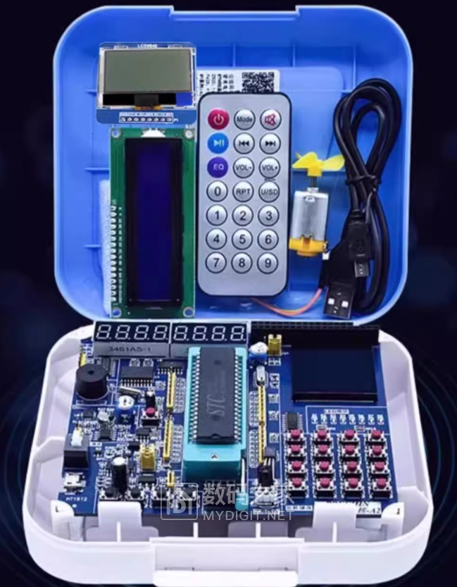

买了几块STC15W408AS,用什么样的烧录器能给STC15W408AS写程序?
之前买过一个普中的开发板,发现这种贴片的也不好与开发板连接。
ID:814322 发表于 2025-3-24 06:03 | 显示全部楼层
为什么不买个STC15W408AS的最小系统板呢,也才几块钱。

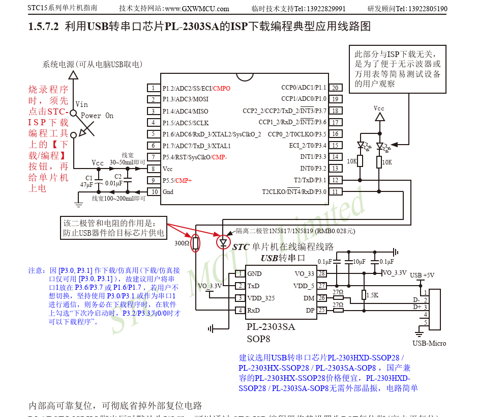

ID:68189 发表于 2025-3-24 08:24 | 显示全部楼层

ID:584814 发表于 2025-3-24 12:26 | 显示全部楼层
买个贴片转接板就可以。贴片这东东想方便刷写要么焊上板要么成本高

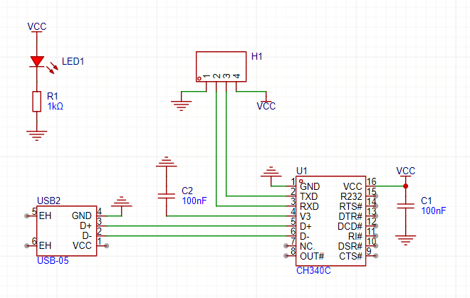

ID:1144680 发表于 2025-3-24 19:47 | 显示全部楼层
lose2836 发表于 2025-3-24 10:45
自己做个板就行,嘉立创打印下。单片机电源vcc和gnd加个104电容,并一个1k欧电阻。串口下载就是楼上说的。
正好也在学EDA,就是想自己做一个,网要找的图感觉太简洁了,能不能帮忙看看少了什么?
ID:1144680 发表于 2025-3-24 19:48 | 显示全部楼层
忘了上图。

ID:685462 发表于 2025-3-24 23:16 | 显示全部楼层
立创商城,搜索那个ch340c,看页面的免费验证版,里面有官方的原理图和pcb,照着画就可以。我用的ch340n,8脚的,也是照着验证板画的,使用没啥问题,用在改兆能m2路由器了,串口接受单片机测的风扇速度和温度,使用了一个来月了,没啥要求,有数据传过来就行了

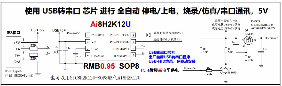

ID:155507 发表于 2025-3-25 12:05 | 显示全部楼层
dcc60 发表于 2025-3-24 19:53
本打算买一个,现在又想自己做一个。刚买了一个CH340C,正在找图呢。

ID:595237 发表于 2025-4-8 19:47 | 显示全部楼层
Ai8H2K12U
stc8H2K12U    这些需要一个c程序烧入进去的吧,可以控制自动断开与开启烧入电源,
CH340C是硬件直接就可以用,不过也需要加自动断开与开启烧入电源。

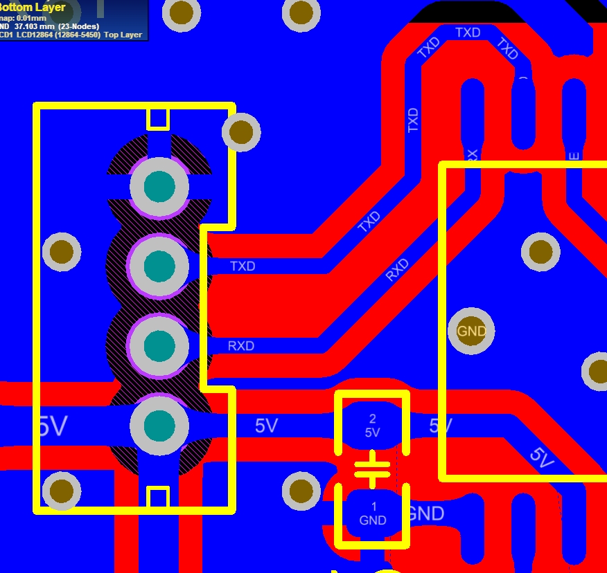

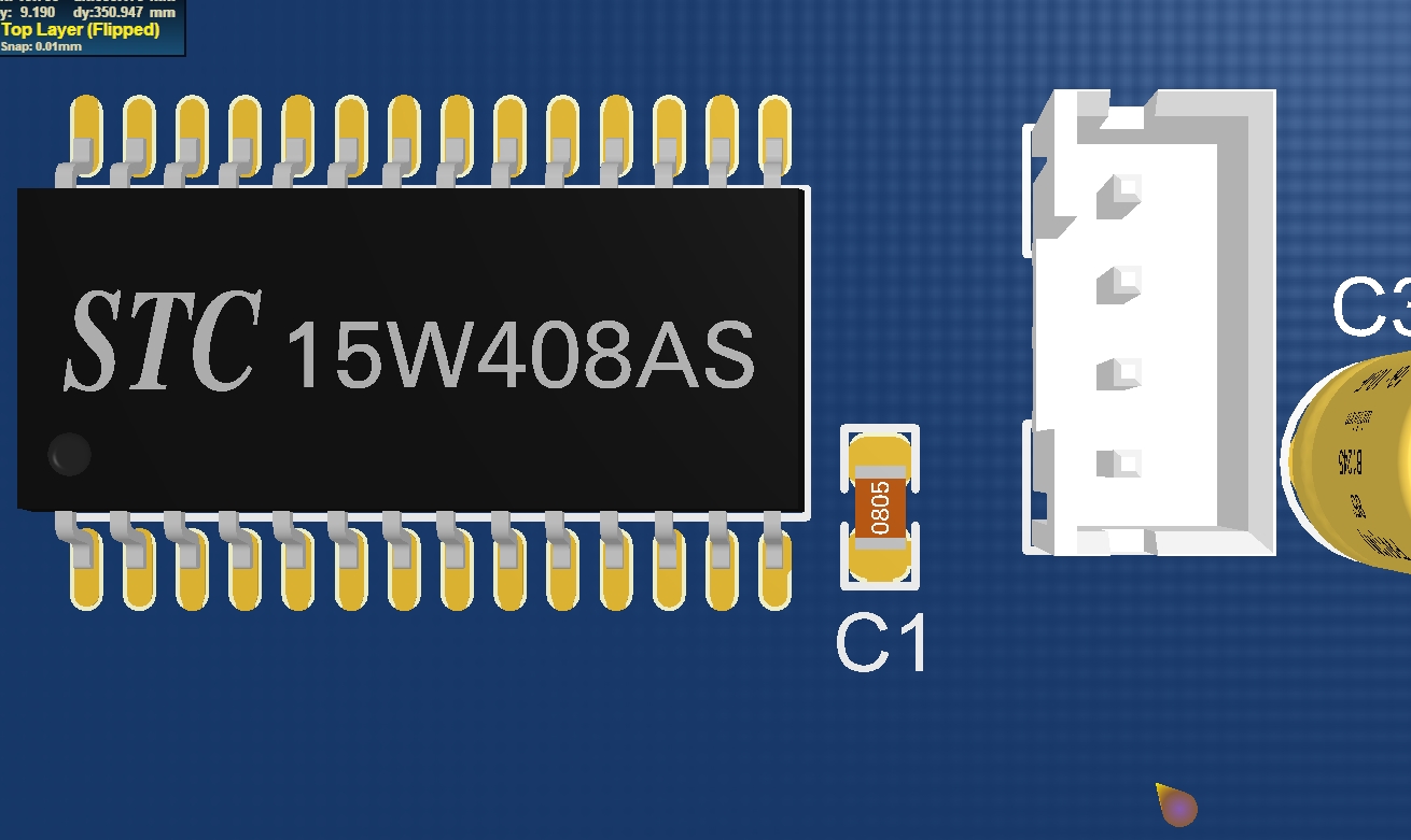

ID:320097 发表于 2025-6-12 22:46 | 显示全部楼层
烧录器都是一样的,我是设计PCB的时候就直接设计下载端子,下载器直接插上去就行了 截图20250612224418.jpg 截图20250612224453.jpg
