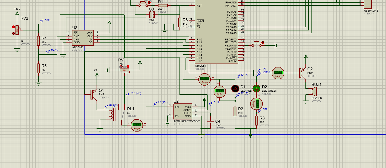

单片机控制过电流电路Proteus仿真运行 为什么继电器超过2.5A后来回跳转  不懂啥原因

ID:879809 发表于 2025-4-7 17:33 | 只看该作者
继电器断开电流小了就重新打开继电器,接着过流又关闭继电器,如此反复循环。
ID:592807 发表于 2025-4-7 20:21 | 只看该作者
单片机:诶,啥事没有,开启电路,诶过流了,关断;诶,啥事没有,开启电路,诶过流了,关断..................
ID:554500 发表于 2025-4-8 10:36 | 只看该作者
是不是应该加个过流自锁功能!

ID:1147727 发表于 2025-4-17 13:27 | 只看该作者
在程序保护过程时间时,加一下 延时,就可避免这一现象。
