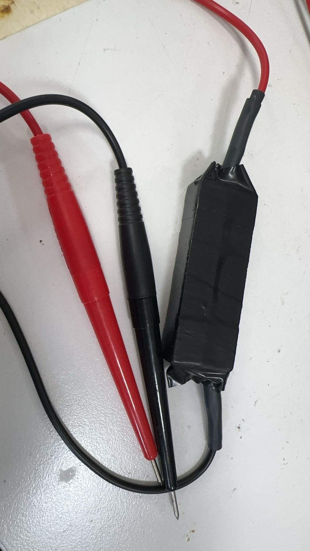

有的时候会被PCBA上面的电解电容等电到,做一个放电的装置,放电电阻10R 20W是否好用?阻值有没有什么讲究

用白炽灯放电是最好的
ID:143767 发表于 2025-5-14 10:05 | 只看该作者
阻值太低,100欧姆/1W的足矣
ID:592807 发表于 2025-5-14 12:01 | 只看该作者
20R,你是想废了电解电容的作用吗?要不你也别加20R了,直接用0R的更快,一点电都不给人存啊。一般都用是10K以上的电阻的

ID:230500 发表于 2025-5-15 08:08 | 只看该作者
2楼说得正确, 最简单常用的办法; 我一般都是直接用螺丝刀, 我的螺丝刀被电得满身都是坑坑洼洼的伤痕。

ID:668004 发表于 2025-5-15 16:01 | 只看该作者
dj3365191 发表于 2025-5-14 10:05
阻值太低,100欧姆/1W的足矣
20R的为什么不行 请教一下
