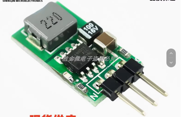

ID:483407 发表于 2025-8-20 14:22 | 只看该作者
非常感谢各位,特别是某一个宝上的模块,很简单地解决问题了

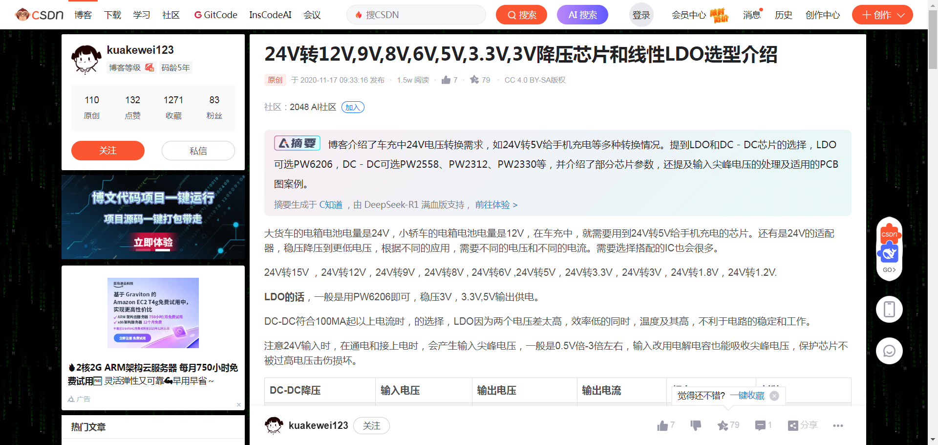

ID:941191 发表于 2025-8-20 16:34 | 只看该作者
这个网址有你需要的DC-DC多种选择。https://blog.csdn.net/kuakewei123/article/details/109735832
35#
ID:510373 发表于 2025-8-20 23:54 | 只看该作者
这个厉害,但是没有详细介绍,不过有统计也不错了
