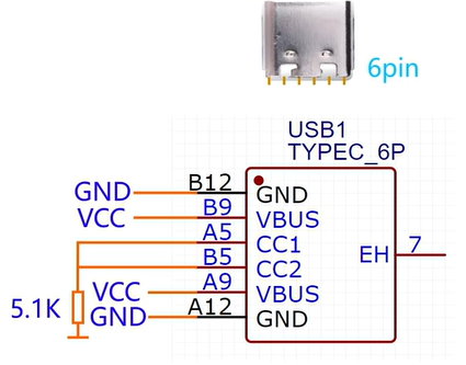

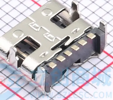

请教一下,下面的这种TYPE-C 6P,可否连接P3.0、P3.1作为下载使用?查了一些资料,说只能作为充电线使用。

不能,只能充电,2个电源,2个地,2个CC识别C口对C口时设备类型和供电的,如果想焊接省事就找C口注塑引4线出来那种,不过那种没法C口对C口,如果焊板子上还是老老实实用16pin的吧

对于简单的电子产品,产品定位上没有USB通信的需求,只需要USB取电充电。那么连USB2.0都可以省掉了。6Pin TypeC正式出道。 6Pin TypeC仅仅保留Vbus、GND、CC1、CC2。接口两侧对称分布着两组GND、Vbus,使得防反插功能保留,粗线也让其更为方便的传输大电流。CC1、CC2用于PD设备识别,承载USB-PD的通信,以向供电端请求电源供给。

这种只能用来供电使用,如果想要下载的话可以看一下16pin的然后配合ch340芯片 网上都有现成的电路

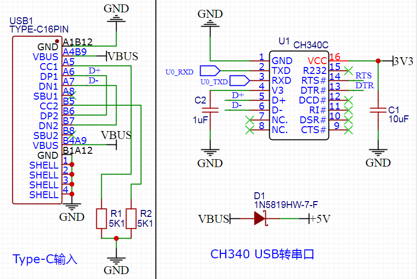

16P接线顺序图能不能提供一下。

TYPE-C的两个VBUS要连接起来(一个管一面)提供5V电源使用,R1、R2可以不用,A6、B6是D+,A7、B7是D-。具体对应关系你可以在嘉立创EDA里的元件库搜索“C393939”或者其它封装的TYPE-C插座,PCB会对应使用不会出错的。

因为楼主明确说明了是作为下载器使用的,所以我才会说“R1、R2可以不用”,并且保留了CH340部分;
因为图纸不是用于单片机的,所以不完整,按要求C1两端还得并联一个0.1uF的电容,电路没有做5V和3.3V供电选择,3.3V供电的时候V3和Vcc是要连接的,没有STC的冷启动控制,没有串口防倒灌电路,这些都需要补全。
