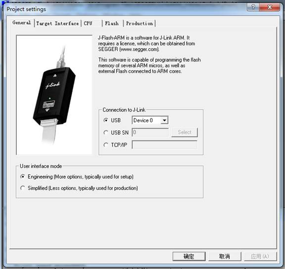

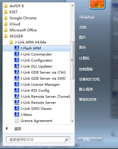

1、  安装JLINK驱动程序 Setup_JLinkARM_V464a版本,可以从共享里下载安装就可以了

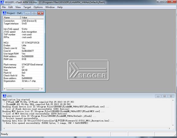

2、安装好以后打开如下:
3、点击进入,则出现如下:
4、此时,需要进行项目设置,如下所示:点击OPTIONS,则在下图中点击:
5、然后进入界面,

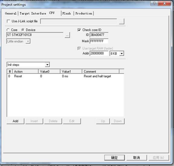

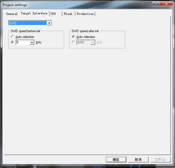

6、点击Target Interface,按下图配置:
7、点击CPU,则会出现下面界面。按下图配置Device型号。

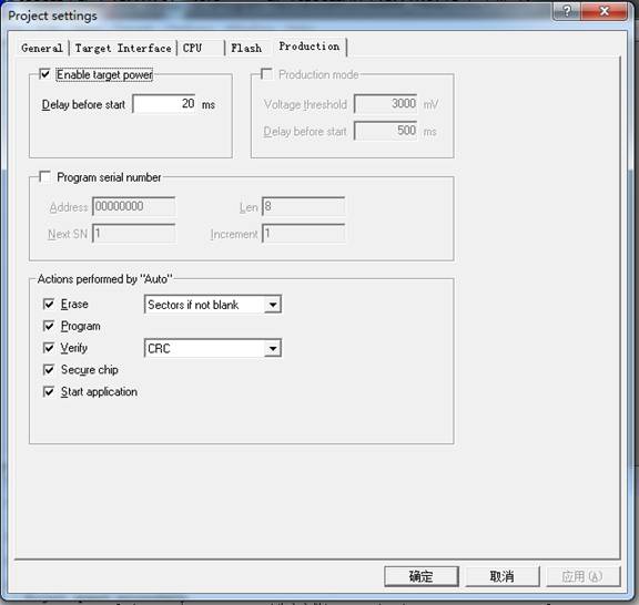

8、按下图配置Production参数,然后确定退出。

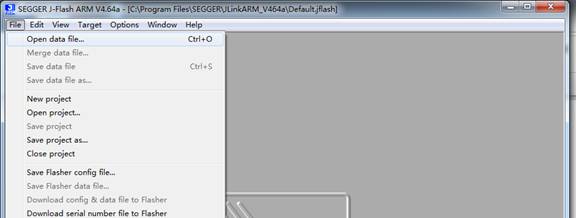

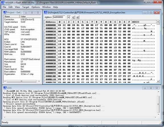

9、此时我们就算完成项目参数设置。然后打开我们要烧录的hex文件,如下图:
点击Open data file后选择打开对应的程序文件,打开后如下图:

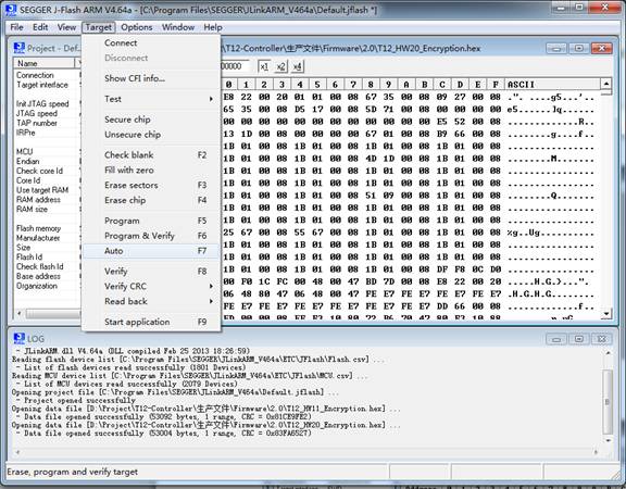

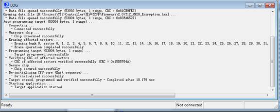

10、最后,占击Target->Auto或按F7开始烧写。

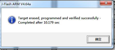

成功后会出现下面界面:
如不成功,一般是硬件连接有问题或驱动没装好。具体请留意看LOG信息,成功的话,LOG信息应该跟下图类似:
