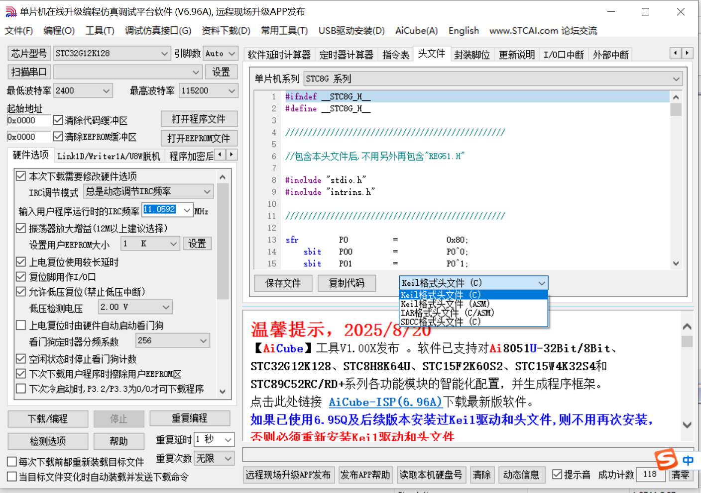

stc8G.H头文件编译用需要提供一下,谢谢!
ID:595237 发表于 2025-9-8 09:46 | 显示全部楼层 |阅读模式
ID:595237 发表于 2025-9-8 09:55 | 显示全部楼层
用STC15W可以仿真stc8G的吗?
新手不懂。

解压缩,就可以看到STC8G.h头文件了。STC单片机下载软件STC-ISP里面就有的。
STC8G.zip
5.4 KB, 下载次数: 0
ID:227818 发表于 2025-9-8 11:37 | 显示全部楼层
STC的官方下载软件上有,你要什么格式的可以自己下,这个软件官方网站上有。
ID:1034262 发表于 2025-9-8 11:47 | 显示全部楼层
STC ISP烧写软件里就有,或者直接将头文件添加到KEIL中。

STC-ISP.EXE 右边有个标签“Keil仿真设置”,蓝色字“仿真器使用说明”,左边有个方框:“添加型号和头文件到Keil中”,找到Keil的安装目录,添加一下,OK

谢谢你们的热心帮忙,提醒,官方里下载新版本的烧写软件里面有的,有了对应的头文件编译已经通过。
