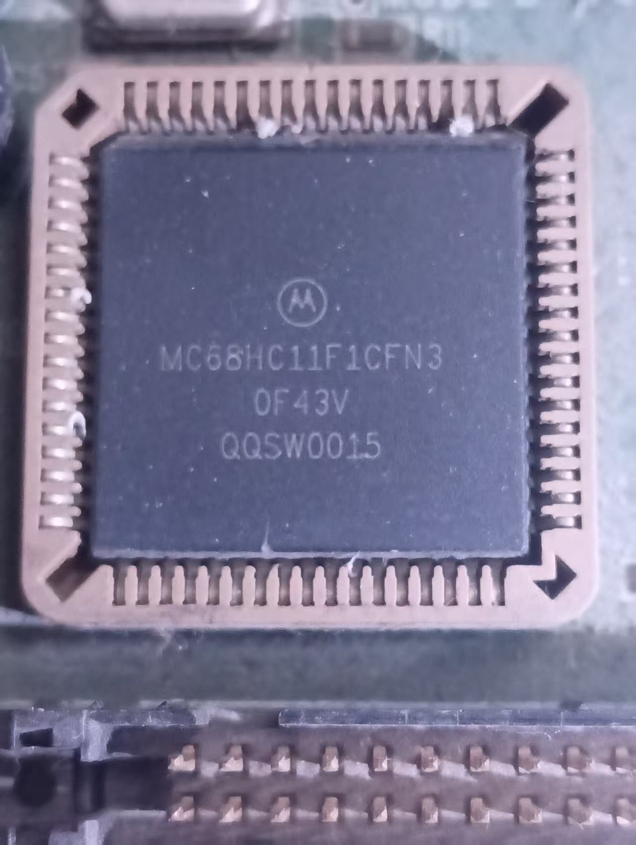

如图,维修电路板遇到的,型号为MC68HC11,摩托罗拉的8位老单片机芯片,现在被NXP收购了。
电路板上没有预留烧录接口,好在可以把它取出来。
问题是,该用什么烧录的方式来读写它的程序呢?用哪个型号的烧录器?谢谢大家。

ID:143767 发表于 2025-9-20 11:53 | 只看该作者
这个早就淘汰了,编程器可以用9000系列,估计也不好找

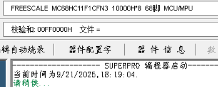

谢谢提供线索,9000系列是指希尔特的9000U吗?
ID:123917 发表于 2025-9-21 18:25 | 只看该作者
我的6100可以
ID:205485 发表于 2025-9-21 20:12 | 只看该作者
谢谢,太好了,终于找到一款,有这款打底,我再继续挖挖,看看有没有更早一点的型号能做的。

ID:123917 发表于 2025-9-22 09:42 | 只看该作者
如果量不大,可以代烧录,量大才考虑买编程器,还要卖座子,用6100这个成本最低6000左右
