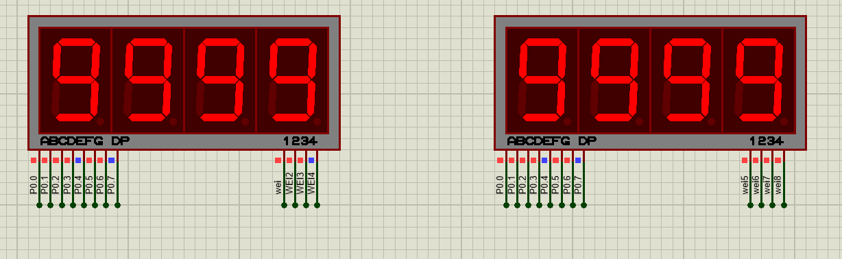

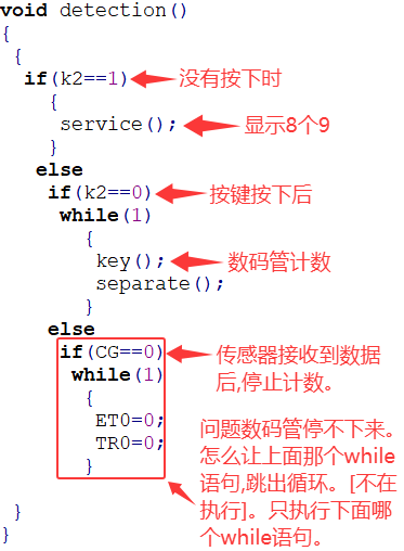

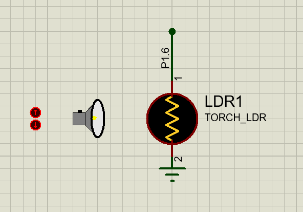

显示8个9,传感器按下去,亮了以后应该是显示8个0的,但是数码管没有任何反应。

ID:53813 发表于 2025-12-1 15:53 | 只看该作者
if  里面 加个 if,  表示先满足第一个if的时候,再满足第二个if,可是现在,你第一个if  是 WD==1 ,进入再去判断 WD==0 , ?
ID:421260 发表于 2025-12-2 09:51 | 只看该作者
程序里
在函数if(WD==1)里面,WD永远都不可能==0
ID:278457 发表于 2025-12-10 01:47 | 只看该作者
三极管一样的人 发表于 2025-12-1 15:53
if  里面 加个 if,  表示先满足第一个if的时候,再满足第二个if,可是现在,你第一个if  是 WD==1 ,进入 ...
信号接收到以后,只执行最后while语句。
