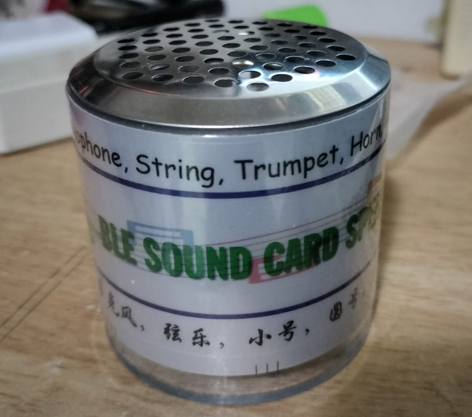

原本以为这辈子是做不出蓝牙音箱的,结果竟然做出来了!
市场已经有大量蓝牙音箱在卖,一个才五块钱(新币),是用来播放MP3音乐的,而我要做的是MIDI音箱,内含声卡,可以吹音乐,专给电竖笛用,要特大声,电路部分还是能解决的,用自升压的D类放大器,输出功率可达9瓦,喇叭用高效率两寸5瓦的,声音大到可在公园吹还听得到。

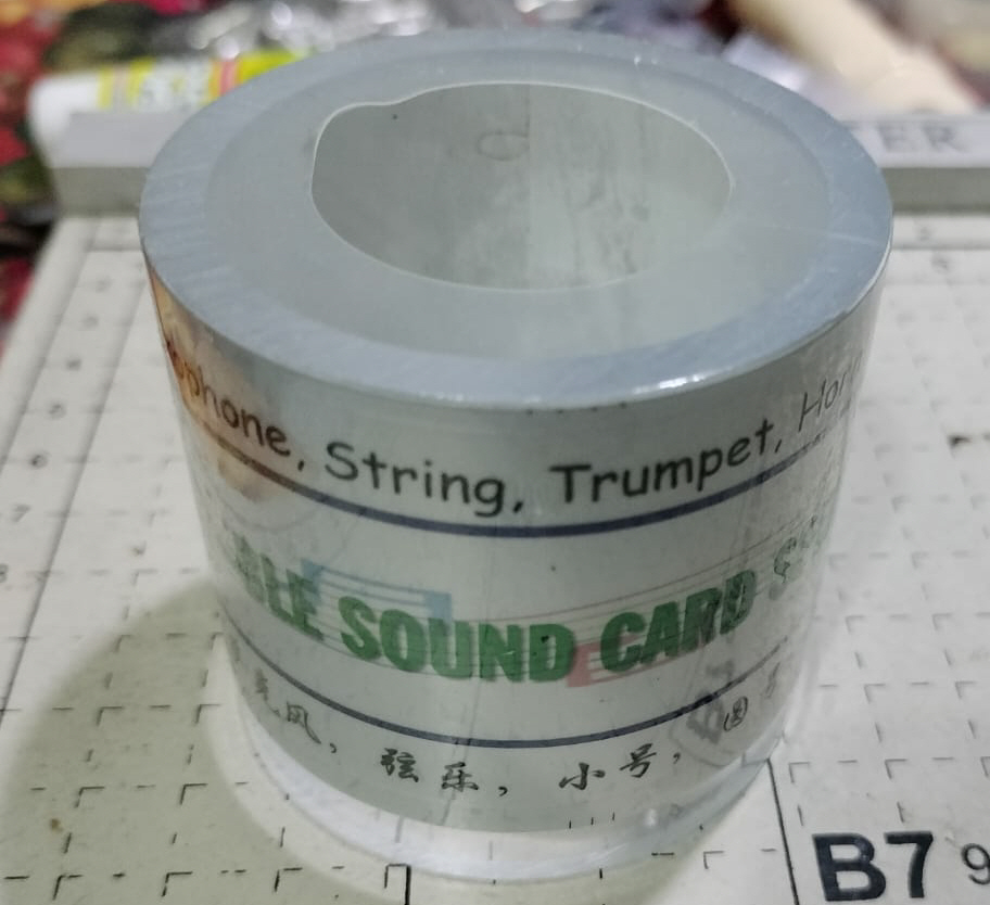

最困难的是外壳,40年前本地曾经有过一阵中医热潮,很多懂电子的都做过“针疗机”,我也做过好几台,沈老板也做过,但都不约而同选用肥皂盒做外壳,这是那时候唯一的解决方案。
时间来到现在,某一个宝已经有很多现成的机壳在卖,也很便宜,那是用“公模”做的,一般是大公司定制外壳后留下来的模具,而自己想要定制外壳的话,得开模,那就要很多钱了。

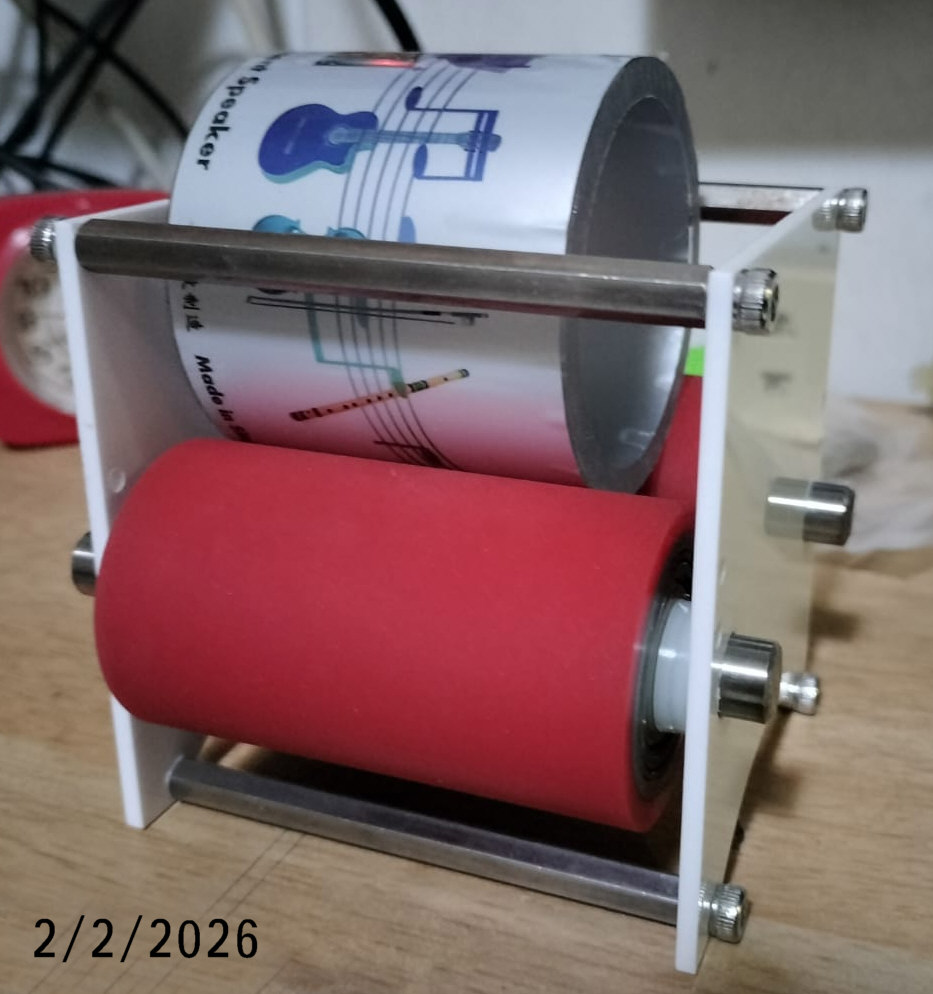

后来我发现水管有很多规格,可以选用一款来做音箱的外壳,算是很美观很结实,试做了10台,用不干胶贴纸做标头纸,但很难贴得准,就专门做了手动双滚轮贴标机,这下比较准了,但一段时间后贴纸会掉出来。
没办法了,去油管看看做蓝牙音箱的工厂是如何生产的,原来外壳的图案是用专门的喷墨机喷上去的,一台机要18万人民币,就在绝望之时,一个点子就出来了,用热缩管把标签纸包住不就又平整又耐用吗?
属于新加坡设计与生产的蓝牙音箱就这样做出来了。

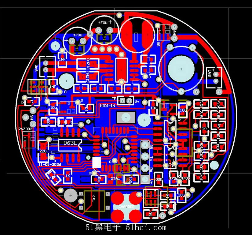

ID:662694 发表于 2026-2-9 13:45 | 只看该作者
怎么都走直角?
ID:283954 发表于 2026-2-10 02:05 | 只看该作者
田丰 发表于 2026-2-9 13:45
怎么都走直角?
以前自学没有人教,现在习惯了改不了,直角不行吗?请多指教。
ID:468878 发表于 2026-2-10 14:36 | 只看该作者
能正常运行就行,别计较那么多。自学以娱乐为主
ID:108361 发表于 2026-10-20 16:48 | 只看该作者
怎么都走直角?
仔细看,还有锐角呢
ID:844772 发表于 2026-10-26 09:32 | 只看该作者
这动手能力,可以把那个滚轮贴纸机改成激光雕刻机。另外,不干胶脱落是胶不好,有那种不掉又防水的,需要多试试。
ID:283954 发表于 2026-10-29 15:19 | 只看该作者
powerdruy 发表于 2026-10-20 16:48
仔细看,还有锐角呢
