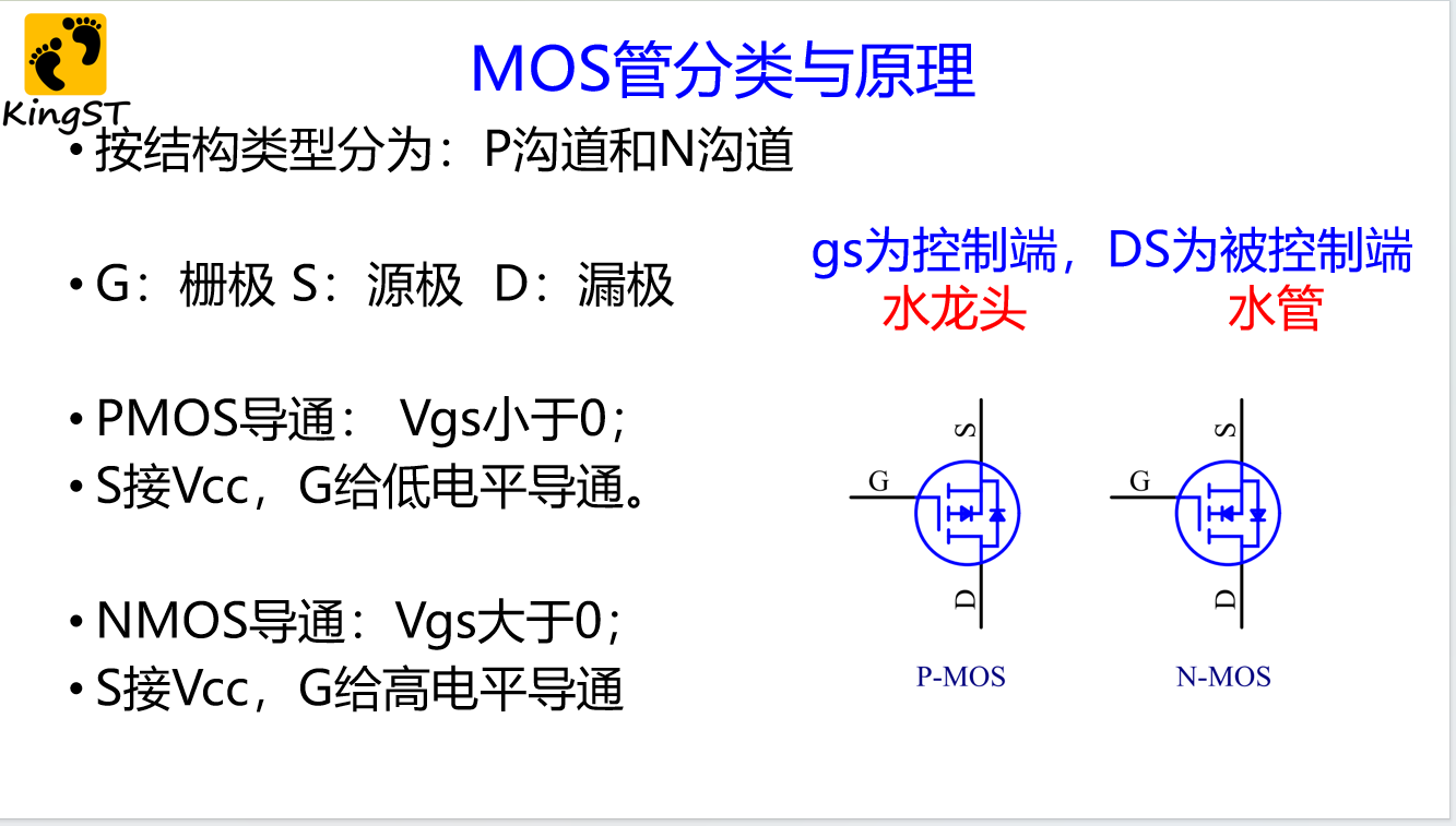

一、MOS 管基础(只记这 3 点)
   1、只分两类:PMOS、NMOS
   2、三个极:G(栅极)、S(源极)、D(漏极)
GS 是控制端,DS 是通路
   3、导通规则:
PMOS:G 低电平 → 导通
NMOS:G 高电平 → 导通
掌握这个,下面三种模式一看就懂。

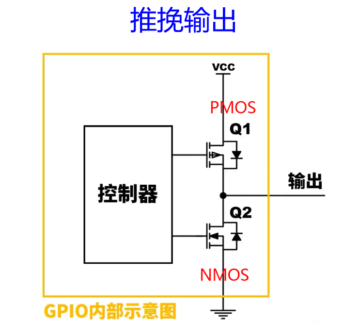

二、三种 IO 模式原理1. 推挽输出
       内部 PMOS 和 NMOS 轮流导通:
      ●输出低电平:NMOS 导通,接 GND
      ●输出高电平:PMOS 导通,接 VCC
      ●特点:可强推高、强推低,驱动能力强

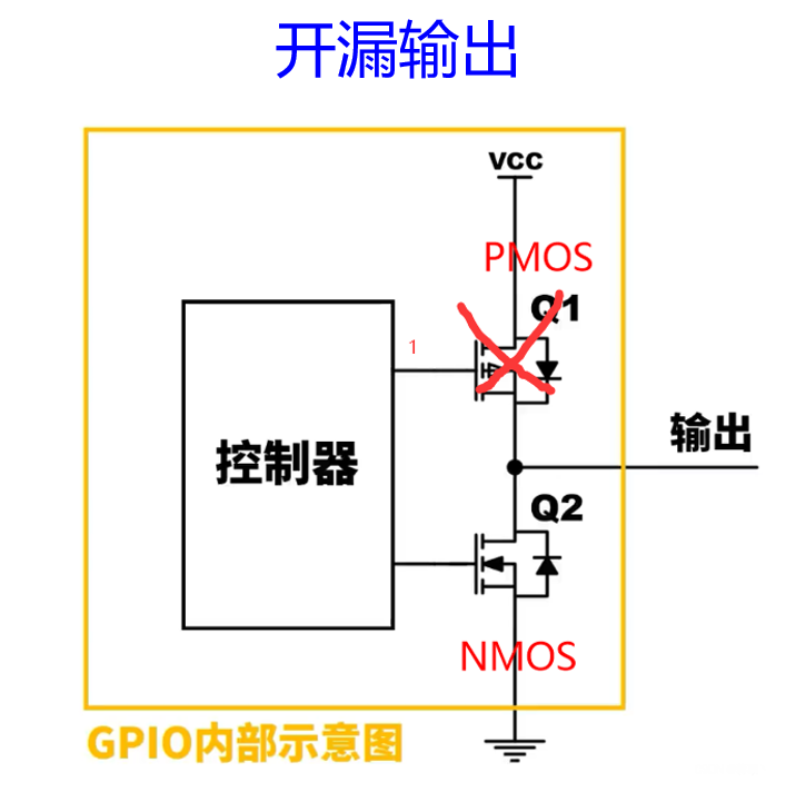

2. 开漏输出
       内部 PMOS 永远关闭,只控制 NMOS:
      ●NMOS 导通 → 输出低电平
      ●NMOS 关断 → 输出高阻态,无法自己输出高电平
      ●想输出高电平,必须外部加上拉电阻
      ●常用于 I2C 等通信总线

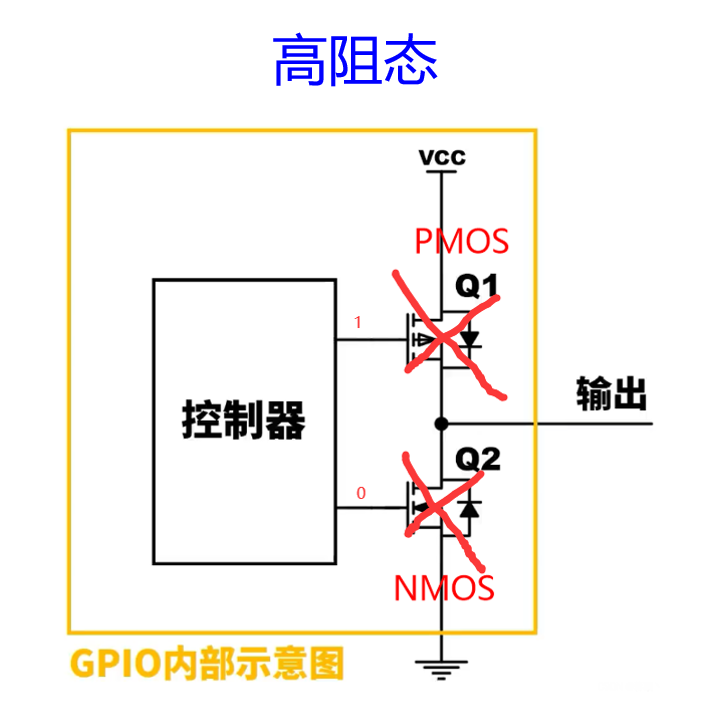

3. 高阻态
PMOS 和 NMOS 全部关断。
   ●IO 口与内部完全断开,对外无驱动,只用于输入。
   ●只要搞懂 PMOS、NMOS 的导通逻辑,GPIO 这三种状态就非常简单。
高阻态
高阻态
开漏输出
开漏输出
推挽输出
推挽输出
MOS管分类与原理
MOS管分类与原理
