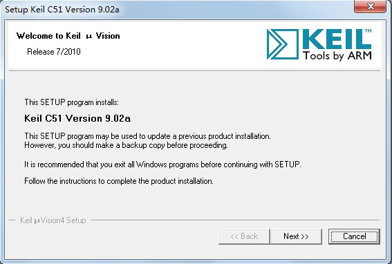

1、首先准备Keil uVision4安装源文件,双击安装文件,弹出安装的欢迎界面,如图1-1所示。

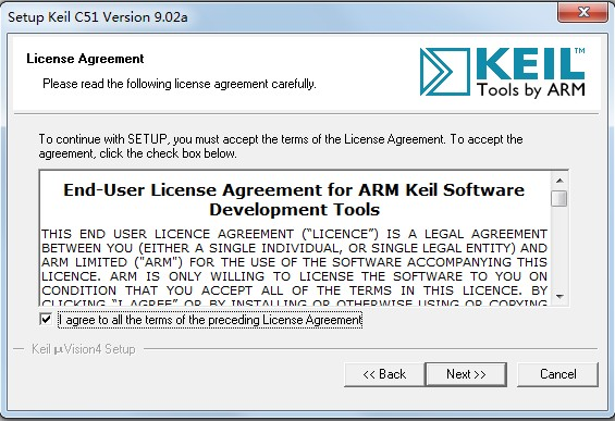

2、点击“Next”按钮,弹出“License Agreement”对话框,如图1-2所示。这里显示的是安装许可协议,需要在“I agree to all the terms of the preceding License Agreement”打勾。
                                                               图1-2  “License Agreement”对话框

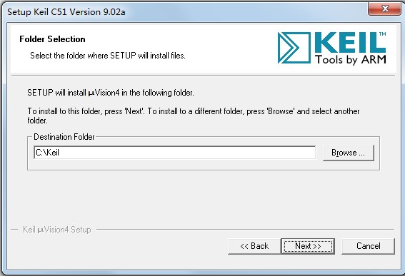

3、点击“Next”按钮,弹出“Folder Selection”对话框,如图1-3所示。这里可以设置安装路径,默认安装路径在“C:\Keil”文件夹下。点击“Browse...”按钮,可以修改安装路径,这里建议用默认的安装路径,如果要修改,也必须使用英文路径,不要使用包含有中文字符的路径。

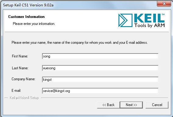

4、点击“Next”按钮,弹出“Customer Information”对话框,如图1-4所示。输入用户名、公司名称以及E-mail地址即可。
                                                                             图1-4  用户信息

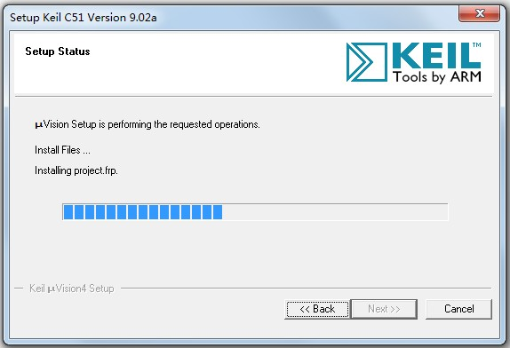

5、单击“Next”,就会自动安装软件,如图1-5所示
                                                                             图1-5  安装过程

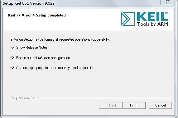

6、安装完成后弹出安装完成对话框,如图1-6所示,并且出现几个选项,刚开始把这几个选项的对号全部去掉就可以了,先不用关注有什么作用。
                                                                            图1-6  安装完成
7、最后,点击“Finish”,Keil编程软件开发环境就装好了。

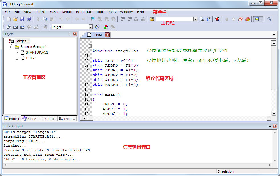

        首先,用Keil先打开一个现成的工程,来认识一下Keil软件,如图1-7所示。
                                                                              图1-7  工程文件
从图1-7可以很轻松的分辨出菜单栏、工具栏、工程管理区、程序代码区和信息输出窗口。这个是Keil4的英文版,网上有一些汉化版本的,但不建议使用。即使英语不好,使用英文版本的软件也一点问题没有,刚开始先跟着教材使用,用几次就记住怎么用了。因为以后做实际开发的时候,大多数软件都是英文版的,如果现在学习的时候一直用中文软件,将来一旦换了其它的英文软件就会慌了。从现在开始要慢慢熟悉英文软件,将来再用到其他英文软件的时候,就可以做到触类旁通、驾轻就熟了。

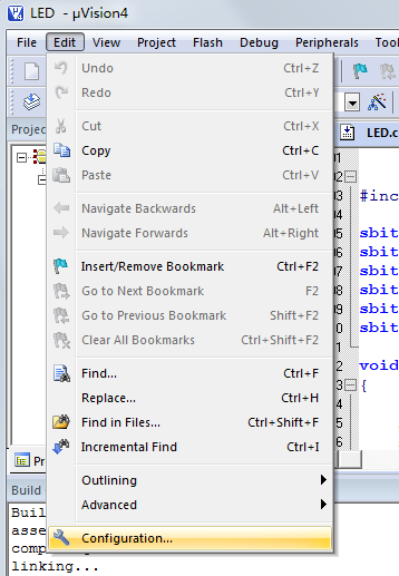

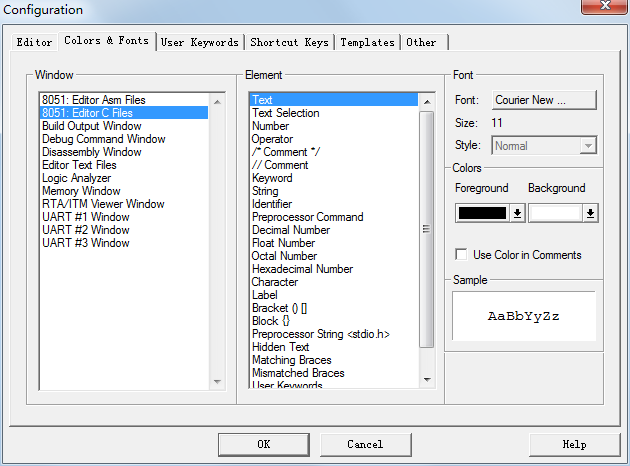

Keil软件菜单栏和工具栏的具体细化功能,都可以很方便的从网上查到,不需要记忆,随用随查。在这里只介绍一点,关于Keil软件里边的字体大小和颜色设置。在菜单Edit-->Configuration-->Colors &Fonts里边,可以进行字体类型、颜色、大小的设置,如图1-8所示。
                                                                         图1-8  字体设置(一)
因为用C语言编程,所以在Window栏中选择8051:Editor C Files,然后在右侧Element栏目里可以选择要修改的内容,一般平时用到的只是其中几项而已,比如:Text——普通文本、Text Selection——选中的文本、Number——数字、/*Comment*/——多行注释、//Comment——单行注释、Keyword——C语言关键字、String——字符串,Keil本身都是有默认设置的,可以直接使用默认设置,但如果觉得不合自己的口味,那就在这里更改一下,改完后直接点OK看效果就可以了。
                                                                           图1-9  字体设置(二)
