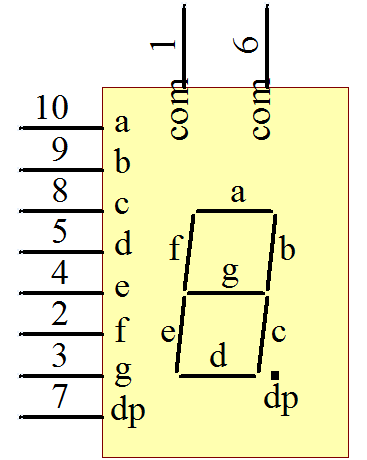

先提供一张数码管原理图,如图5-2所示。
图5-2  数码管原理图

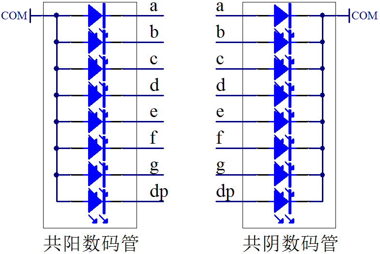

这是比较常见的数码管的原理图,Kingst51开发板子上一共有6个数码管。前边有了LED小灯的学习,数码管学习就会轻松的多了。从图5-3可以看出,数码管共有a、b、c、d、e、f、g、dp这么8个段,而实际上,这8个段每一段都是一个LED小灯,所以一个数码管就是由8个LED小灯组成的。看一下数码管内部结构的示意图,如图5-3。
图5-3  数码管结构示意图
数码管分为共阳和共阴两种,共阴数码管就是8只LED小灯的阴极是连接在一起的,阴极是公共端,由阳极来控制单个小灯的亮灭。同理,共阳数码管就是阳极接在一起。图5-2的数码管上边有2个com,这就是数码管的公共端。为什么有2个呢,一方面是2个可以起到对称的效果,刚好是10个引脚,另外一个方面,公共端通过的电流较大,初中物理知识有讲,并联电路电流之和等于总电流,用2个com可以把公共电流平均到2个引脚上去,降低单条线路承受的电流。

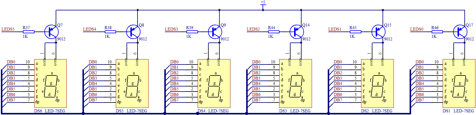

从开发板的电路图上能看出来,所用的数码管都是共阳数码管,一共有6个,如图5-4所示。
图5-4  Kingst51数码管电路

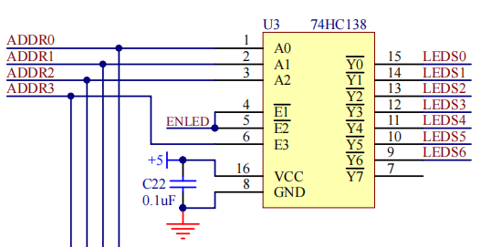

6个数码管的com都是接到了正极上,当然了,和LED小灯电路一样,也是由74HC138控制三极管的导通来控制整个数码管的使能。先来看最右边的DS1这个数码管,原理图上可以看出,控制DS1的三极管是Q17,控制Q17的引脚是LEDS0,对应到74HC138上的就是U3的Y0输出,如图5-5所示。
图5-5  74HC138控制图
点亮DS1这个数码管首先要让LEDS0这个引脚输出低电平,相信读者现在可以根据前边学过的知识独立把ADDR0、ADDR1、ADDR2、ADDR3、ENLED这4个所需输入的值写出来了,真正根据74HC138的手册实际操作一次,不需要记住这些结论,但是只要遇到根据手册资料写一次,慢慢遇到同类芯片就知道如何去解决问题了。

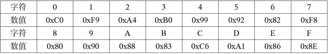

用同样的方法,可以把其他的数字字符都在数码管上显示出来,而数码管显示的数字字符对应给P0的赋值,叫做数码管的真值表。来列一下Kingst51开发板电路图的数码管真值表,注意,这个真值表里显示的数字都不带小数点的,如表5-7。

可以把上边那个用数码管显示数字1程序中的P0的赋值随便修改成表5-7真值表中的数值,看看显示的数字的效果。

ID:412177 发表于 2026-4-10 14:35 | 只看该作者
74138的E1E2E3的连接不是很准确,对于对74138不熟悉的人容易引起误会,E1应为1,E2、E3应为0。才能正常工作。
