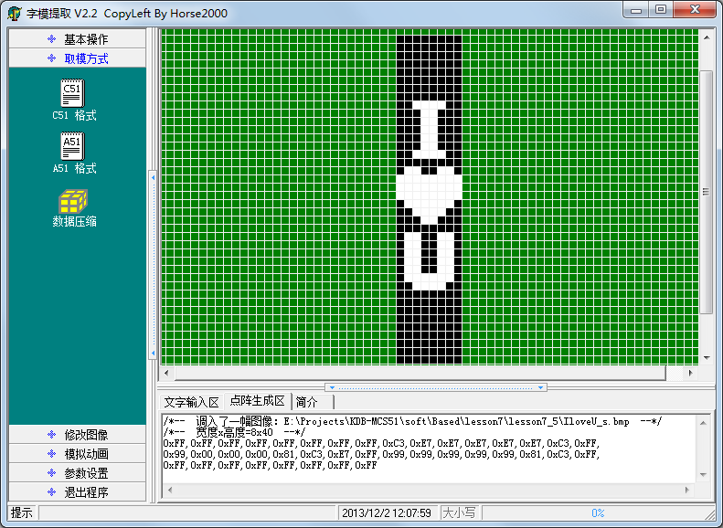

       7.4节介绍了如何在点阵上画一个❤形,有时候希望这些显示是动起来的,而不是静止的。对于点阵本身已经没有多少的知识点可以介绍了,主要就是编程算法来解决问题。比如现在要让点阵显示一个I ❤ U的动画,首先要把这个图形用取模软件画出来看一下,如图7-10所示。
图7-10  上下移动横向取模
       这张图片共有40行,每8行组成一张点阵图片,并且每向上移动一行就出现了一张新图片,一共组成了33张图片。
用一个变量index来代表每张图片的起始位置,每次从index起始向下数8行代表了当前的图片,250ms改变一张图片,然后不停的动态刷新,这样图片就变成动画了。首先要对显示的图片进行横向取模,虽然这是33张图片,由于每一张       图片都是和下一行连续的,所以实际的取模值只需要40个字节就可以完成。

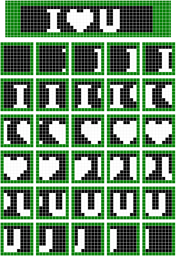

那么下面要进行横向做I U的动画了,先把需要的图片画出来,再逐一取模,和上一张图片类似的是,这个图形共有30张图片,通过程序每250ms改变一张图片,就可以做出来动画效果了。但是不同的是,这个是要横向移动,横向移动的图片切换时的字模数据不是连续的,所以这次要对30张图片分别取模,如图7-11所示。
7-11  横向动画取模图片
7-11中最上面的图形是整个连续图形,实际上要把它分解为30个帧,每帧图片单独取模,取出来都是8个字节的数据,一共就是30*8个数据,用一个二维数组来存储它们。
