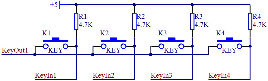

8.4按键8.4.1独立按键
常用的按键电路有两种形式,独立式按键和矩阵式按键,独立式按键比较简单,它们各自与独立的输入线相连接,如图8-6所示。
8-6  独立式按键原理图
4条输入线接到单片机的I/O口,当按键K1按下时,+5V通过电阻R1再通过按键K1最终进入GND形成一条通路,这条线路的电压都加到R1这个电阻上,KeyIn1这个引脚就是个低电平。当松开按键,线路断开,就不会有电流通过,KeyIn1和+5V就应该是等电位,是一个高电平。就可以通过KeyIn1这个I/O口的高低电平来判断是否有按键按下。

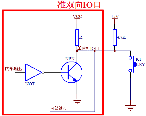

实际上在单片机I/O口内部,也有一个上拉电阻的存在。Kingst51开发板的按键接到P2口上,P2口上电默认是准双向I/O口,来了解一下这个准双向I/O口的电路,如图8-7所示。
8-7 准双向I/O口结构图
首先说明一点,现在绝大多数单片机的I/O口都是使用MOS管而非三极管,但用在这里的MOS管其原理和三极管是一样的,因此在这里用三极管来进行原理讲解,把前面讲过的三极管的知识搬过来,一切都是适用的,有助于理解。
8-7方框内的电路都是指单片机内部部分,方框外的就是外接的上拉电阻和按键。这个地方要注意一下,就是当单片机要读取外部按键信号的时候,必须先给该引脚写“1”,也就是高电平,这样才能正确读取到外部按键信号。
当“内部输出”是高电平,经过一个反向器变成低电平,NPN三极管不会导通,那么单片机I/O口从内部来看,由于上拉电阻R的存在,所以是一个高电平。当外部没有按键按下将电平拉低的话,VCC也是+5V,它们之间虽然有2个电阻,但是没有压差,就不会有电流,线上所有的位置都是高电平,这个时候就可以正常读取到按键的状态了。
当“内部输出”是个低电平,经过一个反相器变成高电平,NPN三极管导通,那么单片机的内部I/O口就是个低电平,这个时候,外部虽然也有上拉电阻的存在,但是两个电阻是并联关系,不管按键是否按下,单片机的I/O口上输入到单片机内部的状态都是低电平,就无法正常读取到按键的状态了。
和水流类似,内部和外部,只要有一个点是低电位,电流就会顺流而下,由于只有上拉电阻没有下拉电阻分压,直接到GND上,线路上就是低电平了。
可以得出一个结论,这种具有上拉的准双向I/O口,如果要正常读取外部信号的状态,得保证内部输出1,如果内部输出0,无论外部信号是1还是0,这个引脚读进来的都是0。

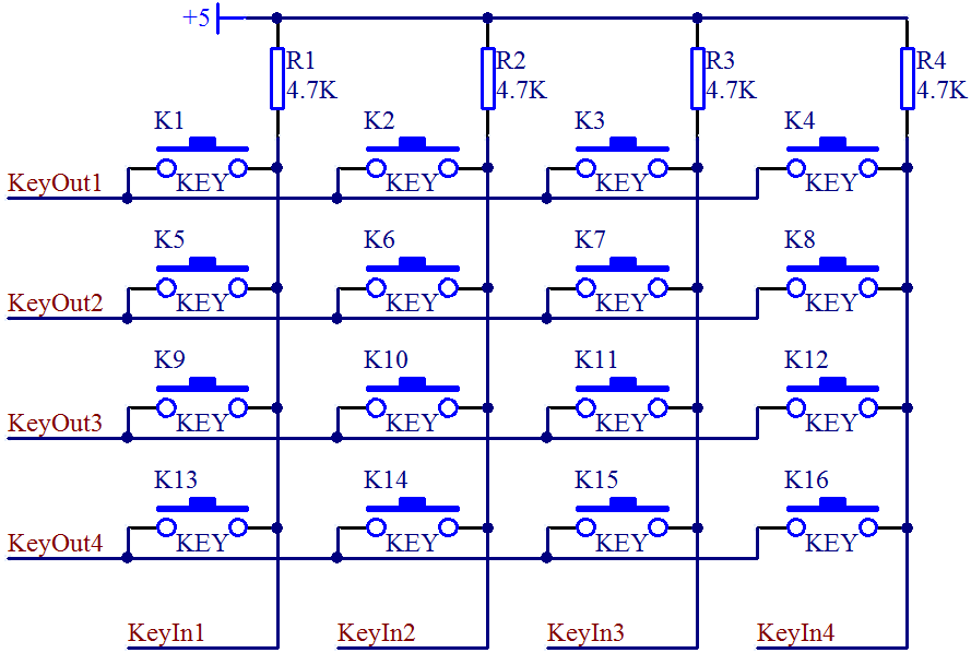

在某一个系统设计中,如果需要使用很多的按键时,做成独立按键会大量占用I/O口,因此引入了矩阵按键的设计。如图8-8所示,是Kingst51开发板上的矩阵按键电路原理图,使用8个I/O口来实现了16个按键。
8-8  矩阵按键原理图

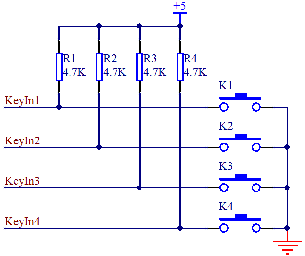

独立按键理解了,矩阵按键也不难理解。图8-8中,一共有4组按键,如果只看其中一组,如图8-9所示。KeyOut1输出一个低电平,KeyOut1就相当于是GND,是否相当于4个独立按键呢。当然这时候KeyOut2、KeyOut3、KeyOut4都必须输出高电平,才能保证与它们相连的三路按键不会对这一路产生干扰,可以对照两张原理图分析一下。
8-9  矩阵按键变独立按键示意图

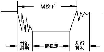

通常按键所用的开关都是机械弹性开关,当机械触点断开、闭合时,由于机械触点的弹性作用,一个按键在闭合时不会马上就稳定的接通,在断开时也不会一下子彻底断开,而是在闭合和断开的瞬间伴随了一连串的抖动,如图8-10所示。
8-10  按键抖动状态图
按键稳定闭合时间长短是由操作人员决定的,通常都会在100ms以上,刻意快速按的话能达到40-50ms左右,很难再低了。抖动时间是由按键的机械特性决定的,一般都会在10ms以内,为了确保程序对按键的一次闭合或者一次断开只响应一次,必须进行按键的消抖处理。当检测到按键状态变化时,不是立即去响应动作,而是先等待闭合或断开稳定后再进行处理。
最简单的消抖,就是当检测到按键状态变化后,先等待一个10ms左右的延时时间,让抖动消失后再进行一次按键状态检测,如果与刚才检测到的状态相同,就可以确认按键已经稳定的动作了。将上一个的程序稍加改动,得到新的带消抖功能的程序如下。
