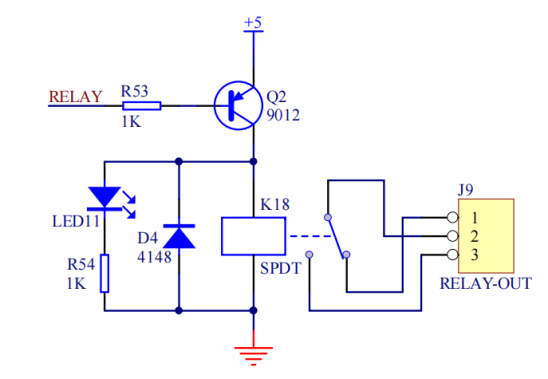

Kingst51开发板所使用的继电器是一个5V控制系统,最大被控制电压250V的继电器。它一共有5个引脚,其中2个控制系统引脚,3个被控制系统引脚。3个被控制引脚为单刀双掷,分别为公共端,常开和常闭,如图9-4所示。
9-4 继电器原理图
9-4中,当单片机的RELAY引脚为高电平时,三极管截止,继电器的控制端没有电流通过,1脚和公共端2脚接到一起;当单片机的RELAY引脚为低电平时,三极管导通,这时候由于磁力的作用,3脚和公共端2脚吸合到一起。
继电器的用法分为常开(NONormally Open)和常闭(NCNormally Closed)两种方式。常开指的是继电器线圈在未通电的状态下,其触点处于断开状态。常开方式常用于在特定条件下启动某个电器设备的场景,比如声控灯,电动门禁等。常闭指的是继电器线圈在未通电的状态下,其触点处于闭合状态。常闭常用于在特定条件下断开连接的场合,比如安全监测系统,当检测到气体泄漏时,继电器激活,断开常闭点。
9-4中加了一个D4这样一个二极管,这个二极管称之为续流二极管。继电器内部有线圈,属于感性器件,当三极管导通给继电器供电时,就会有导通电流流过继电器,电感上也会储存有能量。但是当三极管从导通变截止时的瞬间,经+5V-三极管-继电器-GND”这条回路就截断了,无法通过电流,而电感由于之前存储了电流这个时候无处可去了,就是要经过D4和继电器自身的环路来消耗,从而避免了关断时由于电感电流造成的反向冲击,接续关断时的电流,这就是续流二极管名称的由来。
继电器的控制程序比较简单,如下所示通过IO口即可控制继电器的开关。
