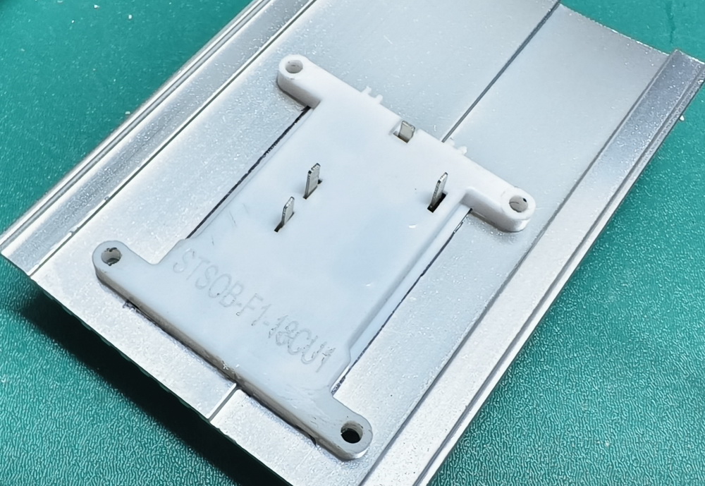

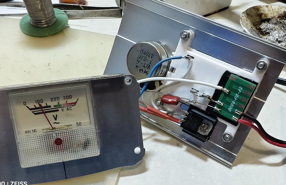

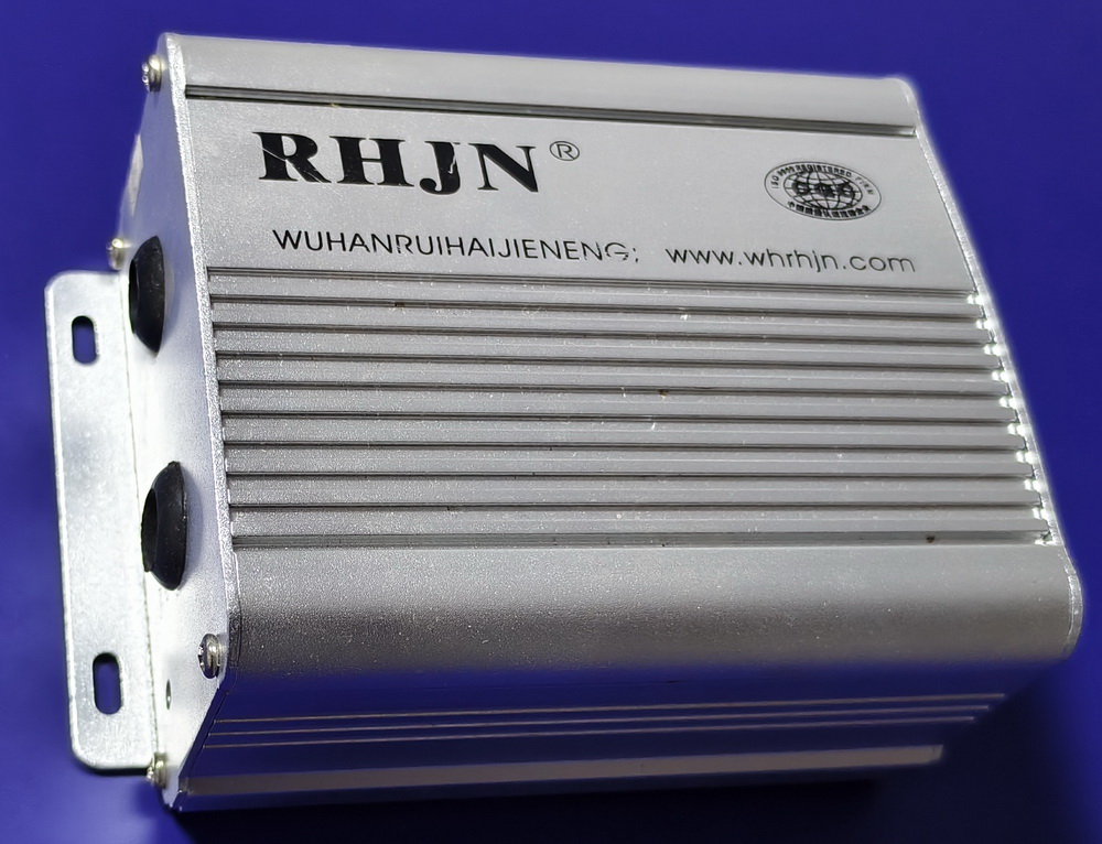

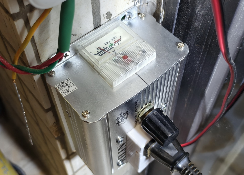

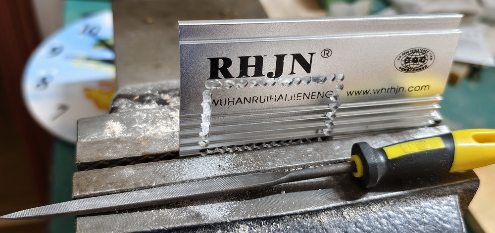

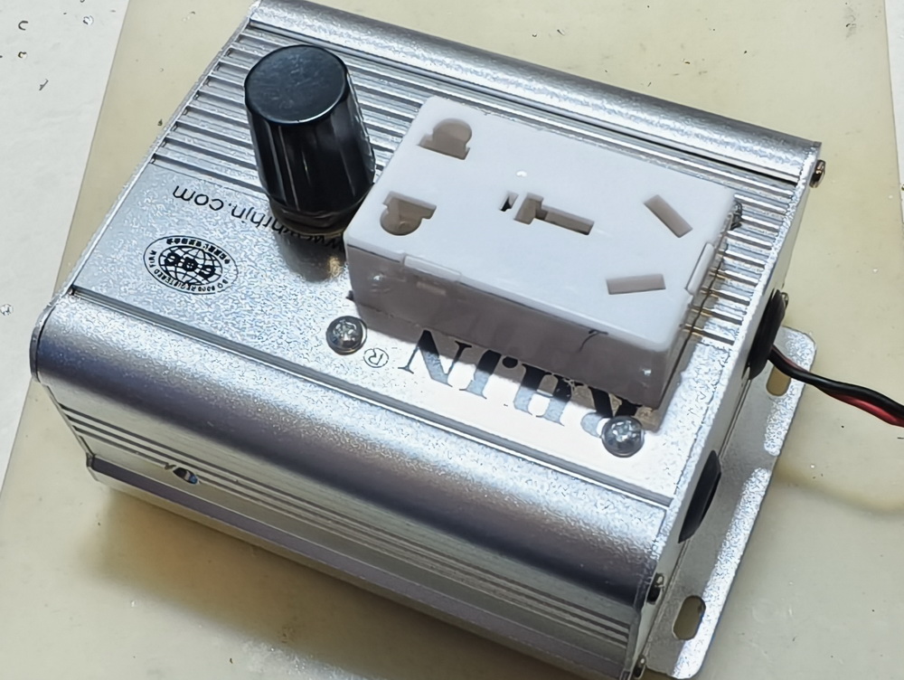

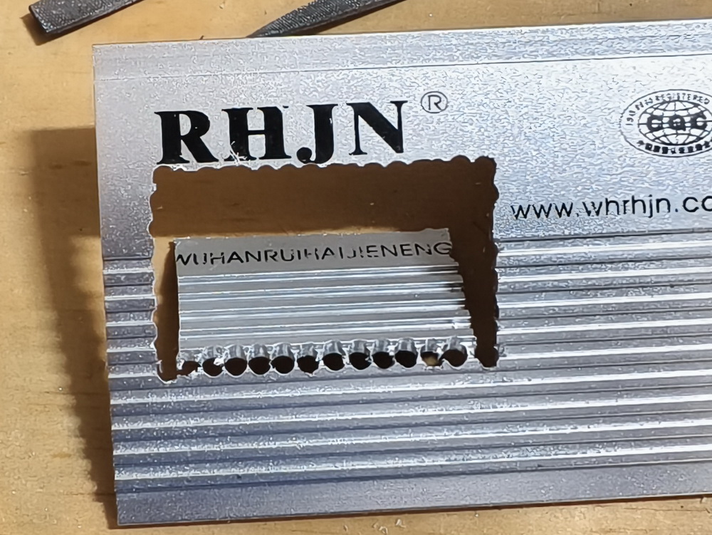

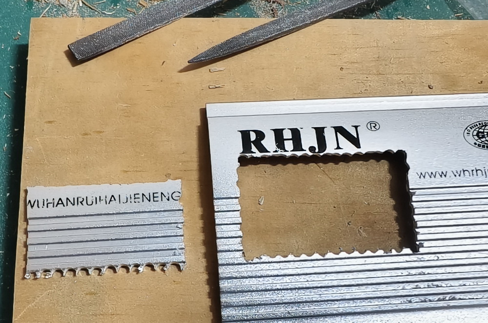

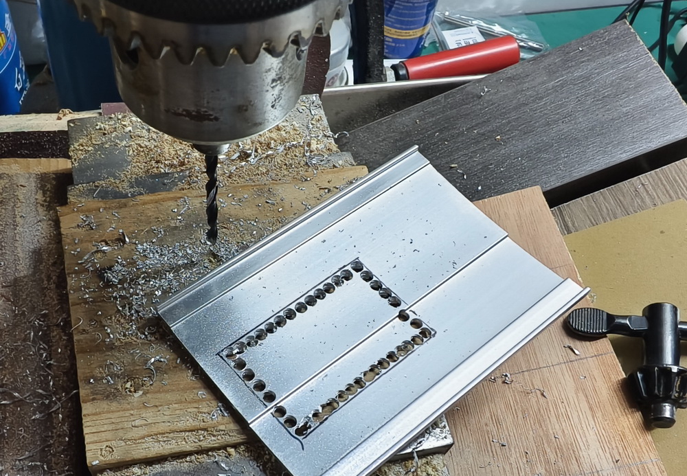

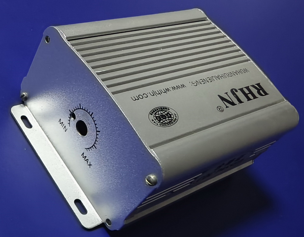

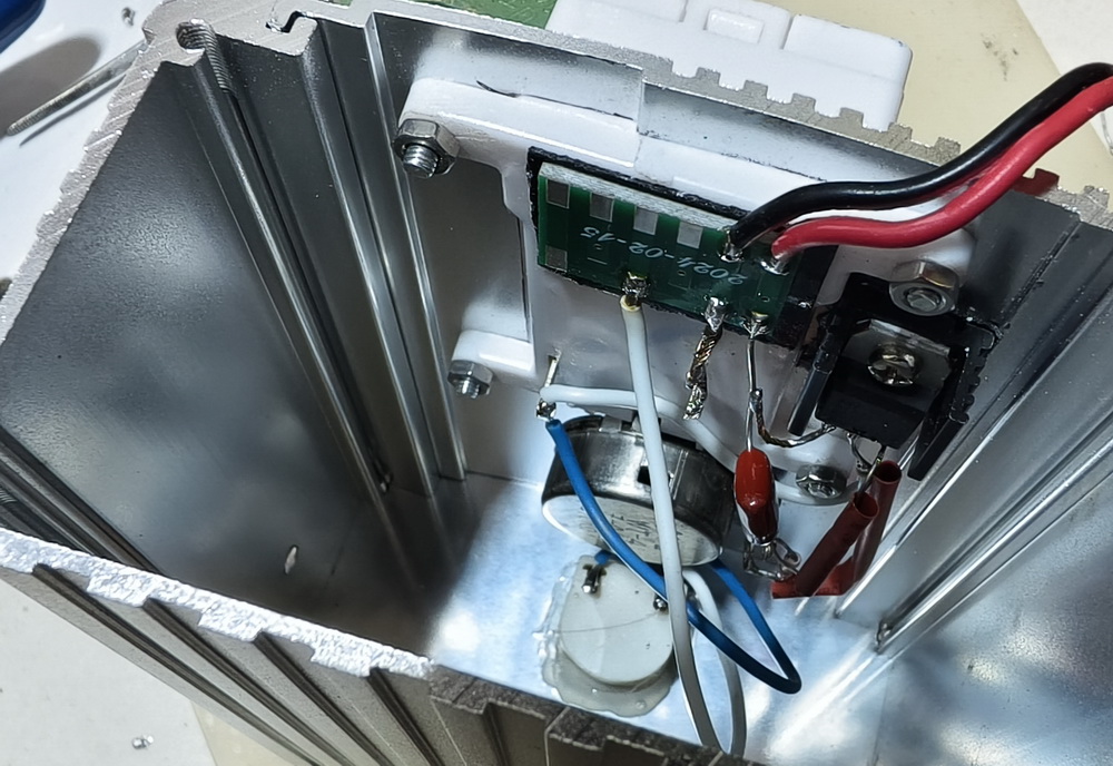

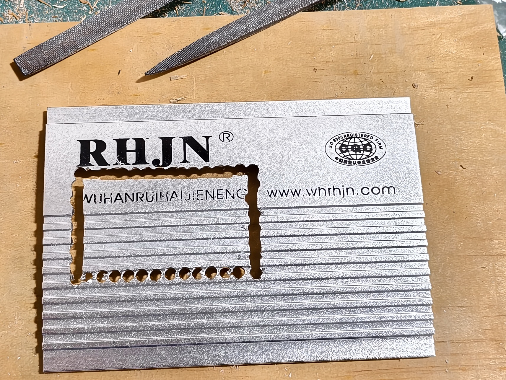

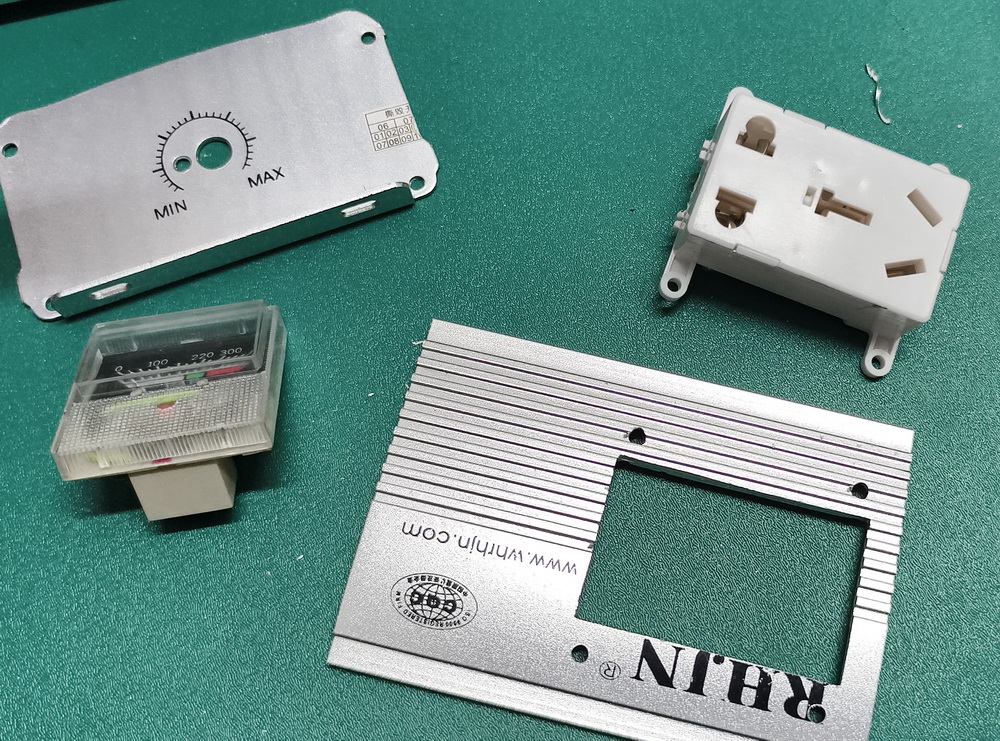

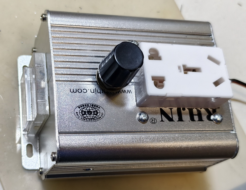

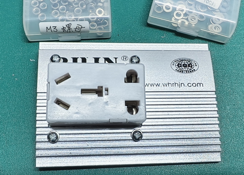

前几天发了一个帖子:《制作一个双向可控硅调压器》,当时为了及于完成,没有在易用性方面过多考虑,由于调节旋纽、指示电表、插座这三个部件都处于不同的面,在使用中感到非常的不便,所以就重新进行了改造。
找了一个以前网上买的拆机的空盒子。
加工过程如下:
全部采用“搭棚焊”:
内部情况:
外部:
安装:
操作与观察都很方便:

ID:1075398 发表于 2026-6-23 09:12 | 只看该作者
使用起来咋样,稳定吗,安全吗?我一直想做一做可控硅控制的电路,但是总怕炸机(主要是高压电),一直不敢开动
ID:97023 发表于 2026-6-23 14:39 | 只看该作者
Lthrwy 发表于 2026-6-23 09:12
使用起来咋样,稳定吗,安全吗?我一直想做一做可控硅控制的电路,但是总怕炸机(主要是高压电),一直不敢开 ...
凭眼晴看是稳定的,至于安全,应该与220V交流电一样安全的,因为它只是调低电压,又不会升高。由于使用中没有区分火线、零线,所以最好不要碰里面任何地方,以免触电!
另外,经可控硅调压后,输出电压的波形不是正弦波,所以任何交流电压表测量出来的电压都不准确,仅供参考。

ID:413783 发表于 2026-10-4 22:14 | 只看该作者
这种东西还是用塑料壳比较好,安全。
