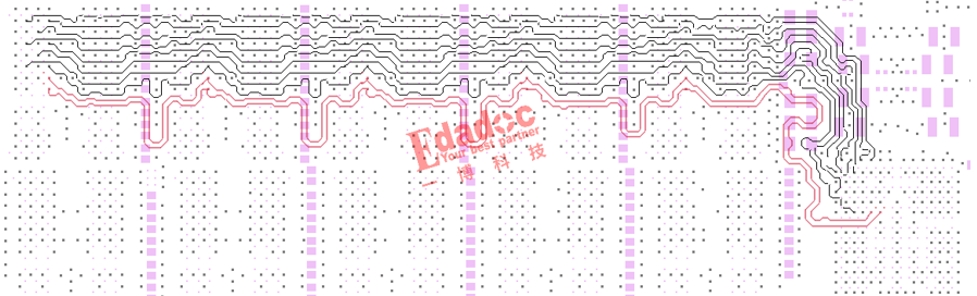

下面就拿一个Rdimm上的DDR5设计给大家展开说说,首先我们开门见山,直接看看这根一拖多的CLK时钟信号在layout后的样子,就是长下面那样。
乍一看,也没啥特别的,不也还是差分线,不也还是从头拖到尾,和地址控制信号一样的拓扑结构嘛!真的是这样吗?难道大家就没发现这根CLK时钟信号比旁边的地址信号粗很多吗?

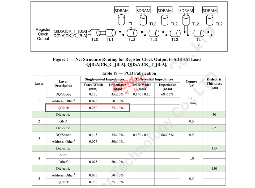

哦!!!好像还真是,根据传输线的阻抗原理,同样情况下线宽比较粗,那就是说明CLK的差分阻抗比较低啊!!到底有多低呢?我们说了不算,协议说了算哈。我们翻翻DDR5的行业协议,上面是这样说的:单端25欧姆,那差分信号就是50欧姆(理论上还会小于50欧姆,因为有耦合)啦!
这不是和DDR4的时钟设计有巨大甚至有点不能理解的差异了吗?DDR4的时钟信号一般是80到100欧姆,还算是一个比较正常的差分阻抗,为啥到了DDR5突然要比较特殊,差分阻抗直接砍一半那么离谱!

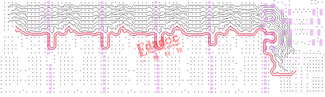

Chris知道你们不理解,那就帮你们理解下?很简单,我们对比下把CLK信号做成上面的50欧姆的差分线和正常像下面那样的DDR4的80欧姆的时钟信号质量就知道了!下图是按照DDR4的CLK做法,控制80欧姆的时钟信号设计,肉眼看过去,是不是走线线宽就细了很多呢?

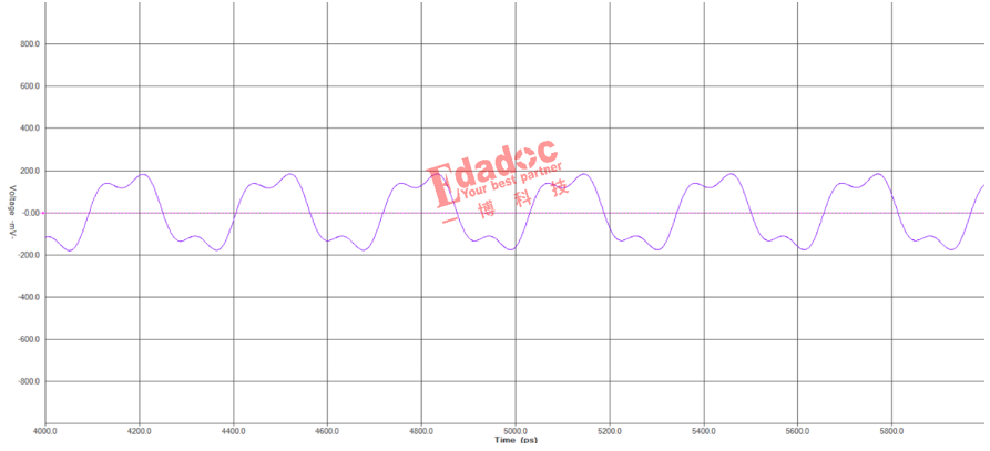

那么我们仿真下看看两种不同阻抗下的时钟信号质量?首先我们看看常规按照80欧姆差分线设计的时钟信号质量,重点关注末端的这个颗粒,仿真结果如下所示:
感觉上也……还行啊,时钟没有回沟,唯一要吐槽的可能就是时钟的幅度有一点低,协议的要求是峰峰值120mV,能过,但裕量感觉不是很多!

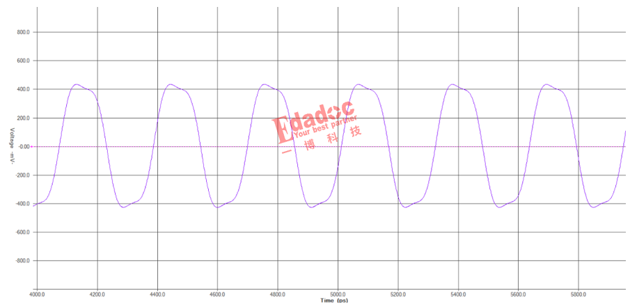

要不我们再看看CLK时钟设计为差分50欧姆的结果?不卖关子,直接给出,如下所示:

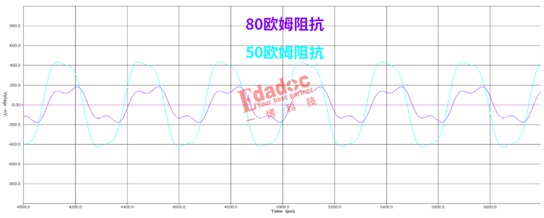

哇!!!这个时钟的信号质量感觉更完美了,波形本身反射更小,而且时钟的幅度更高了。把差分80欧姆的常规设计和50欧姆的特殊设计的时钟信号波形摆到一起来看,对比就更明显了。
看来升级到DDR5之后,的确是有很多区别于DDR4的设计点哈!就像本文这个例子一样,一条平平无奇的CLK时钟信号,居然还能通过阻抗变化来提升它的信号质量。看来速率高了之后,DDR的设计难度还是会不断增大,这也促使行业内去研究更多更新颖的设计点去不断优化,让内存的速率能越做越高哈!
