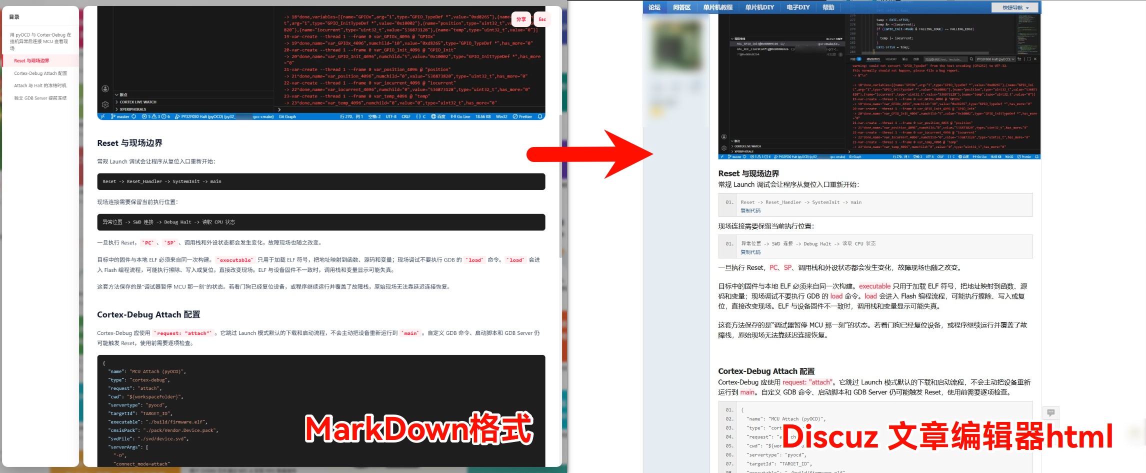

[工具]使用Markdown格式在论坛发帖
使用Markdown格式在论坛发帖
Markdown → 纯 HTML,直接贴进 Discuz! 论坛编辑器。
开源地址 https://github.com/createskyblue/markdown2Html_Discuz
快速开始
  1. pip install markdown
  2. python md2html.py article.md # 基础转换
  3. python md2html.py article.md --strip-front # 去掉 YAML 头
  4. python md2html.py README.md -o example/README.html # 本项目自举示例
选项
参数作用
-o, --output输出路径(默认同名 .html)
--strip-front去掉 --- YAML front matter
--body-only只输出 body 内容
--code-separator代码块用 ---- 分隔符模式
输出规则
标题:h1 → <b><font size="5">,h2 → size="4",每级递减。首个标题无前缀,后续标题前插 2 个 <br>。
代码块(默认模式):
  1. <div class="blockcode">
  2. <blockquote>保留缩进的代码</blockquote>
  3. </div>
--code-separator 模式用 80 字符 - 分隔线包裹。
行内代码:粉底红字。
表格:thead/tbody 合并,th 自动 <b> 加粗。
段落:</p> 后插入 <br>;代码块前移除 <br>。
时间戳:文末自动附加 build DD Month YYYY HH:MM (UTC+8)。
BBCode 兼容:[​ ​] 用零宽空格打断,防止 Discuz! 误解析。
