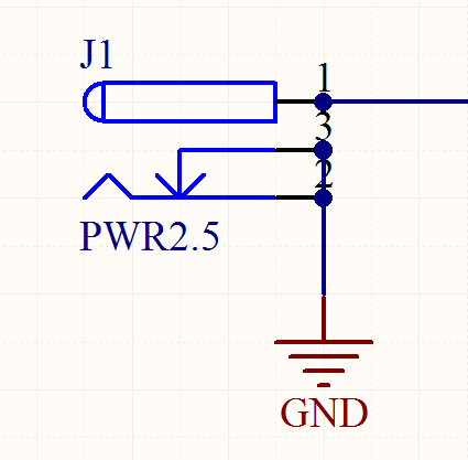

N天后,同事拿到板子,然后发出一个不幸的消息:上电无反应!!!
现象:电源接口有供电,但是到第一个元件输入引脚处无电!
冥思苦想数日无果……
万用表测试数日无果……
最后只能老老实实的拿出自己画的图来看……
不看不知道,一看很无语!
问题出现在图1这个地方:
图1

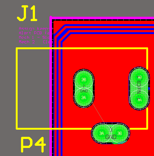

DC电源插座的2、3脚间居然有条飞线!!!
DC电源插座实物图示如图2:
图2
按照过去的经验,这两个脚内部应该是联通的,后来查了一下相关资料,证明确实是这样,如图3:
图3
再看看抄来的原理图,DC电源插座连接如图4:
图4
为了保险起见,我画图的时候还在电源接口的地方覆了个铜,结果居然也没能把这两个点连起来!
最终,DC电源插座中下方的引脚是连接到外部电源的地,外侧的保护地引脚连接到了板子上的地,把这两个脚联通后一切正常。
