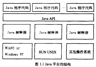

Java 层次结构
   Java是一种解释性的语言,但不能直接对源代码进行解释,还需要对源代码进行初步的编译。源代码编译后的结果是字节码,不能在操作系统上直接运行,这两者之间需要有一个解释器层面,通过这一层解释器,就可以把JAVA的字节码翻译成本机代码,然后再执行。
   通过Java的解释器,保证了java程序的可移植性。Java解释器随不同平台而变化,平台不同,但是提供的共同的Java编程接口,保证可移植性。

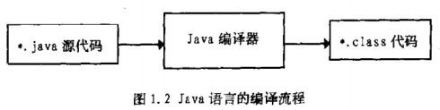

  Java语言的源代码以字符的方式存放在*.java的文件中,源代码不能执行,必须经过java编译器进行编译,其编译结果称为字节码(Byte Code),存放在*.class的文件中,这些字节码可以在带有Java编译器的平台上运行。有些流浪器还支持Java语言,因此还可以 java嵌入到HTML语言中,并在浏览器中执行。如Hotjava浏览器。
Java 开发环境
   SUN公司为我们提供了一套Java开发工具(JDK),包括Java编译器、解释器、调试器等,使用它可以开发各种java应用。
   Java编译器:java编译器是用来将Java源文件编译成可执行的Java字节码(bytecode)。*.java-->*.class。源文件中的每个类在编译后都将产生一个class文件,这就意味着很多情况下,一个java源代码文件可能编译生成多个class文件。
   Java解释器:对编译生成的bytecode格式的可执行程序的运行提供支持,java解释器使用环境变量CLASSPATH来确定用户定义的类所在的目录,CLASSPATH包含一些以分号隔开的用户定义的java类的系统路径,通常,java工具使用CLASSPATH来找到用户定义的类。

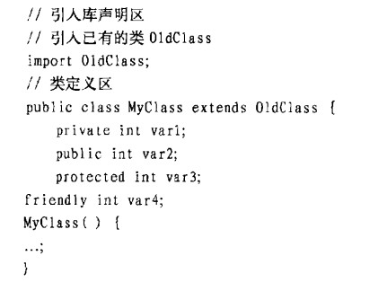

  java的程序在结构上看,两部分: 1.引入库声明区 2.类的定义区
  可以引入一个具体的类名或者是相关的类库名。
  Java系统提供的类库也称为java API,它是系统提供的已实现的标准类的集合,按其用途被划分为若干个不同的包。J2SE中将java API主要分成3个包:
(1)java核心包:java.*:包括:applet、awt、beans、io、lang、math、net、sql、text、util等。
(2)java扩展的包:javax.*:包括:swing、security、rmi等。
(3)组织的包:org.*:主要用于CORBA和XML处理。
  除了引入库声明以外,所以的变量、语句、操作都在类中。
  在类定义中,有变量和操作函数两个部分。在类的定义中,有两个与类同名的操作函数--构造函数(一个不带参数、一个带参数:可以适应不同的场合):完成初始化工作,如变量赋值等。  析构函数:在对象被删除时调用。析构函数可以没有,但是养成良好的编程习惯,应该加上。

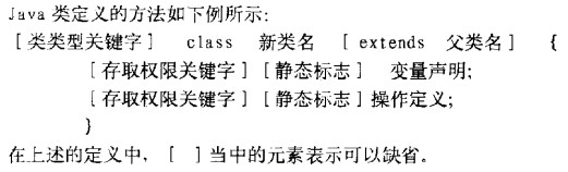

Java 类定义
