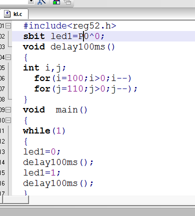

protues 怎么不对啊,求指教

while下面的延时函数没有循环次数,也就是最少写个1进去吧

ID:62022 发表于 2014-10-4 18:43 | 只看该作者
i,j初值都有了
ID:63176 发表于 2014-10-4 19:24 | 只看该作者
电阻值不要太大  延时时间长一些
ID:51348 发表于 2014-10-6 00:47 | 只看该作者
初值有是代表函数内的,到了主函数如果括号里没有数值代表0遍,为假跳过,所以就没有循环延时了
ID:66993 发表于 2014-10-6 08:50 | 只看该作者
哪里不对?点一个LED可以换P2口试试不用上拉。

ID:61876 发表于 2014-10-16 21:00 | 只看该作者
没有不对的地方,我做了仿真,一切都很正常。
ID:67524 发表于 2014-10-17 09:40 | 只看该作者
那个1其实是true,无限循环除非有break这样的跳出语句
ID:97425 发表于 2016-3-13 23:54 | 只看该作者
试试其他IO口
