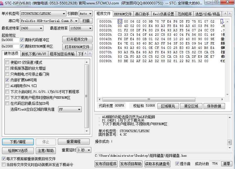

请问我的外部中断INT0错在哪里
#include <reg51.h>
#define uchar unsigned char
#define uint unsigned int
sbit LED = P0;
void mian()
        LED = 1;
        EA =1;
        EX0 =1;
    IT0=1;
void time0() interrupt 0
        LED = ~LED;
为啥不是我按一下才取反,
而是一直闪
求大神告诉下

#include <reg51.h>
sbit LED = P0^1;//sbit是定义寄存器的位
void main()//main函数写错了,写错了程序能编译,下载时也显示下载成功,但没有效果
        EA =1;
        EX0 =1;
        IT0 = 1;               //加上死循环          while(1)
        LED = ~LED;

ID:63656 发表于 2014-10-26 17:56 | 只看该作者
这个图片是用你的程序下载,显示下载成功
ID:63656 发表于 2014-10-26 17:58 | 只看该作者
我也试过这种情况
