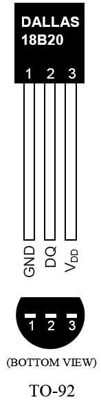

DS18B20是一种常用的温度传感器,可以实现多点网络式测量,这里简单介绍单个ds18b20的使用。
DS18B20看起来像一个三极管,有三个引脚,1:地,2:数据端,3:电源,DS18B20的通信方式有点特别,仅靠一根线进行通信,而且多个DS18B20也是连在一个线上的,所以通信协议仅靠高低电平实现,而且速度较慢,因为传输数据较少,所以时间还是可以忍受。

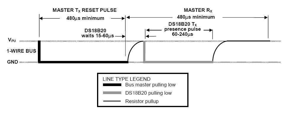

1.DS18B20的复位:
总线先给一个480us的低电平,等待15-60us,DS18B20会有一个60-240us的低电平响应,注意用时候可能因为软件或硬件的问题,并没有使DS18B20成功初始化,这样程序会进入无限等待的死循环里,这里为了防止死循环的发生,使用最大延时限制,一旦延时到且初始化未成功,就重新初始化。
程序如下:
void ds18b20_init(void)
  int i;
again:        //这里为了方便,用了一个C语言的禁忌指令:goto label
      TD = 1; //T 为输出状态
      TO = 0; //输出低电平
      delayus(500); //延迟480~960 us
      TO = 1; //释放总线
      TD = 0; //DQ 位输状入态
#define MAX 480   //定义一个最大延时数,防止死循环
      for(i=MAX;i>0;i--)
        if(!TI)  break;//检测到低电平,跳到下一步
      if(i == 0) goto again;//最大延时到,重新检测
      for(i=MAX;i>0;i--)
        if(TI)  break;//检测到高电平,跳到下一步
