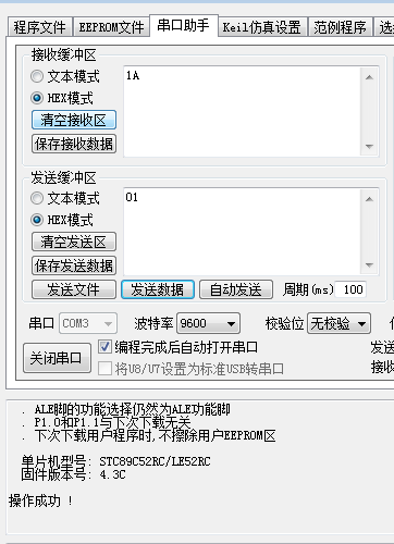

ID:67992 发表于 2014-12-7 12:28 | 只看该作者
我用的是STC89C52RC,我只改了头文件,下载到开发板上,打开串口,发送01,返回1A,没有FF.如返回不对,肯定通信有问题,一是波特率不准,或是线太长接触不良。

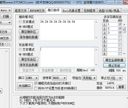

ID:67992 发表于 2014-12-7 15:27 | 只看该作者
ID:67992 发表于 2014-12-7 15:31 | 只看该作者
admin + 50 回帖助人的奖励!
