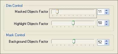

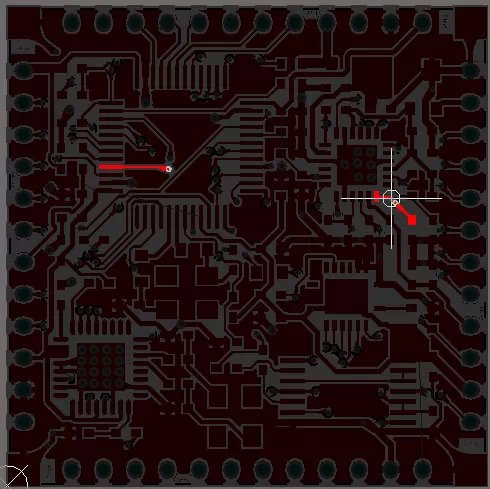

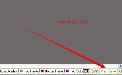

     见鬼了,今天一早回来在布线时,只见下 图这个样子,其它网络死活不出来,看也看不清,是不是给人黑了?反正脑袋短路中,搞老半天就是没有找出问题出来。 shift+E ,shift+G ,shift+M,V+.....按老半天,就是还是死样子,后面找度娘问问,还没有任何结果,见鬼了。后面问一位同事,娘希皮终于找出原因来了,是Mask Level(掩模参数)参数什么时候给搞了,Mask Object Factor(掩模因子给改成小的不能再小的)。
其它网络看不见
Mask Level图
Masked Objects Factor 值大小

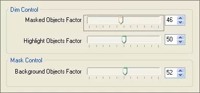

Masked Objects Factor 值改成以上

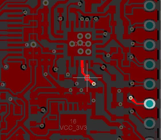

其它网络看清楚了。
